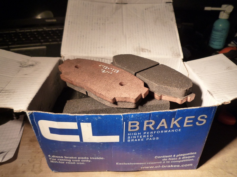

oula trop compliqué. Je chercherais juste du plug and play en remplacement de l'origine.
ma boite à roues
 Sujet du message : Re: Upgrade freins NA 1.6 ->1.8
Message Publié : Sam 20 Déc 2014, 21:10
Message(s) : 5586
Carbone Loraine RC5 =>sport/track days, RC6 => freinage de bucheron sur piste :cubitus:
Ref AV: 4109
Ref AR: 4110
ou alors:
viewtopic.php?f=165&t=23430
Ma Mx Black Ed 92
"MS ta MX !"
Message Publié : Sam 20 Déc 2014, 21:36
Message(s) : 1317
Localisation : 91 RER D
pour toi c'est freinage de bûcheron canadien, non ? :ricane:
merci, à voir. Il y a aussi ferrodo racing pour quasiment le même prix.
ma boite à roues
Message Publié : Sam 20 Déc 2014, 22:00
Message(s) : 5586
non non, juste des plaquettes sport avec un bon mordant pour rester moins longtemps sur les freins.
Les Bendix type origine , c'est d'la grosse merde.... juste suffisant pour ralentir, elles sont poussiéreuses un max en usage normal et en usage sportif peu de mordant, peu de remontées d'info bref juste bon à mettre sur un déplaçoir diesoul .
Je pense que les Mazda OEM sont un bon choix sans risques et que leur prix est justifié.
