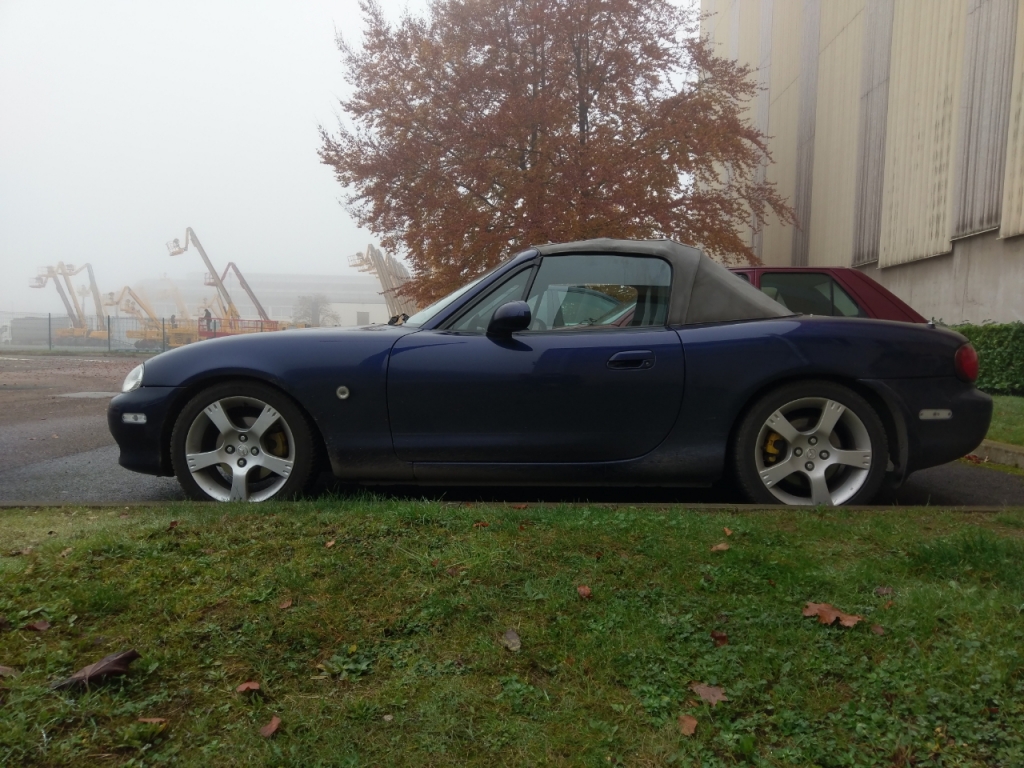

Au dernier Pouilly elle était comme ca
Maintenant elle est rabaissée avec des MeisterR CRD, environ 35-40mm
Sinon, Ça fait qu'un an et demi que je l'ai mais je commence à la connaître un peu oui. Je verrai, sje mettrai soit 0 soit un peu d'ouverture
