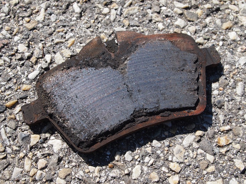

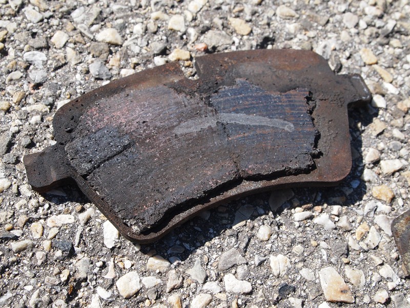

Voici le résultat.
Je vous assure que ces plaquettes sont des EBC GreenStuff et qu'elles n'ont même pas 1000km, elles ont fait 600 sur la route et 40x3km de piste !! Si elles sont usées de travers, c'est juste parce que la garniture s'est en partie décollée !
Ca fait peur !
Donc si vous tenez à votre sécurité et à votre voiture, évitez cette marque...

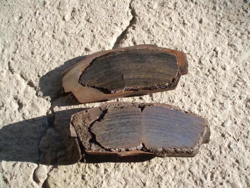

Sur la Mini JCW d'un ami :
Avant:
Après ... sachant qu'il est super métilculeux sur l'entretient:

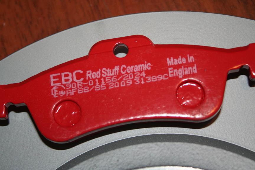

Et la des RedStuuf sur une Tigra à l'arrière, pas de circuit:

meme remarque, voila ce qu'avait donné mes greenstuff après 3000 km et deux sorties circuits (mes deux premières, donc pas avec le meme niveau qu'aujourdhui) :
