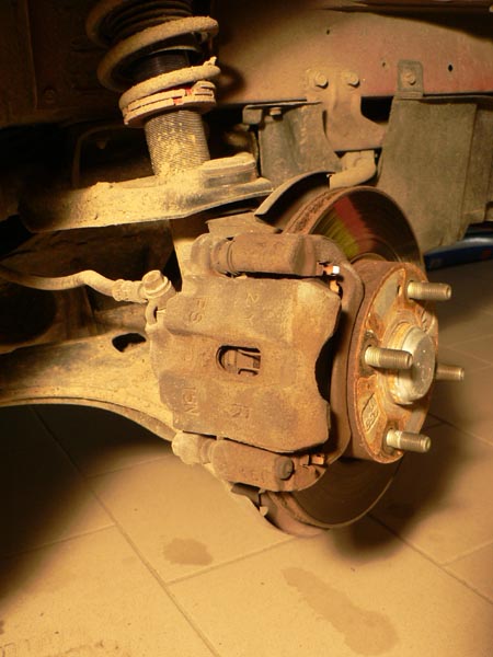

Une fois la roue déposée, on a une vision panoramique sur le disque et l'étrier

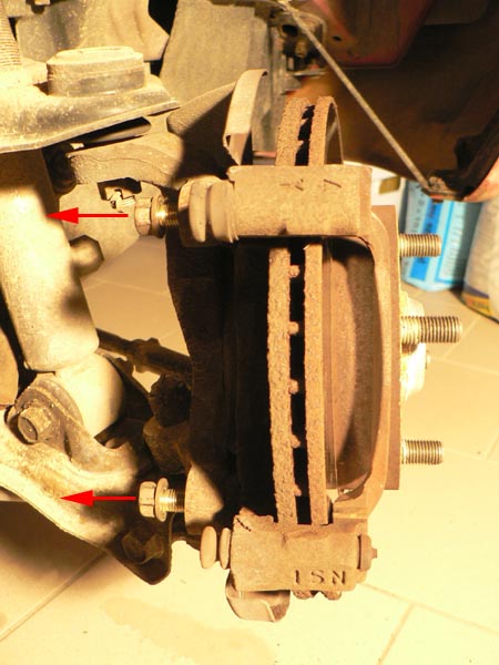

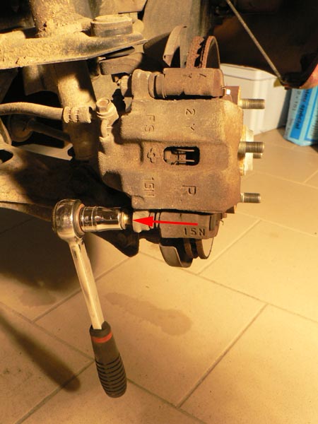

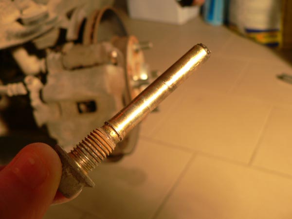

Dévissez l'écrou d'axe inférieur. Si jamais il n'a pas été graissé lors du précédent changement, attendez vous à ce qu'il résiste. Attention au sens de dévissage, vous travaillez à l'envers (l'écrou est pointé vers vous).
Voici l'écrou en question.

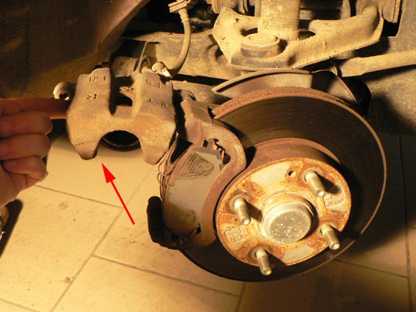

Vous pouvez maintenant faire pivoter l'étrier vers le haut...
... puis le pousser vers l'intérieur de la caisse pour le sortir complétement. Vous pouvez le poser sur le triangle de suspension.

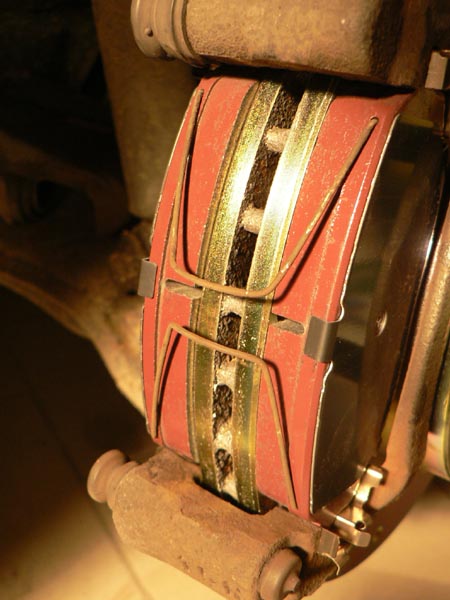

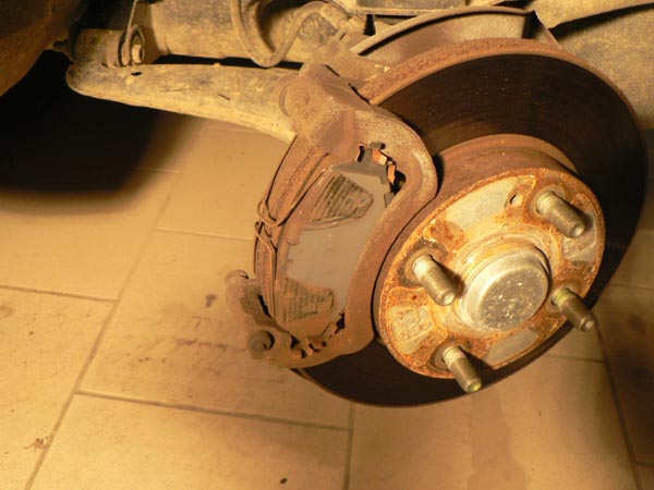

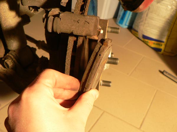

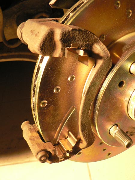

Voici les plaquettes. Notez les 2 "ressorts" qui écartent les plaquettes. Pas de panique s'il n'y en a pas, leur présence n'est pas systématique et dépends de la marque des plaquettes posées précédemment. Attention, lorsque vous pivotez l'étrier, il est possible qu'ils tombent tout seuls.
Sortez les plaquettes en tirant dessus.
Si vous souhaitez ne changer que les plaquettes, passez directement au chapitre "Repose des plaquettes", sinon on continue avec ça...

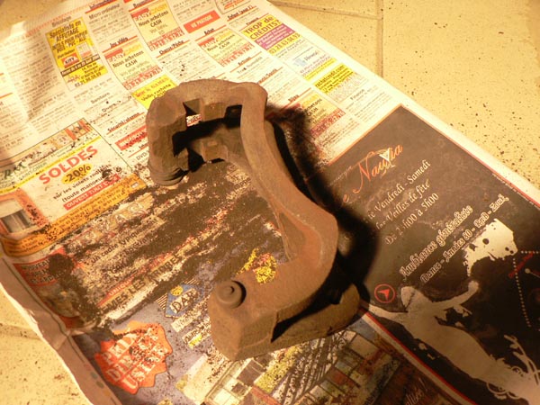

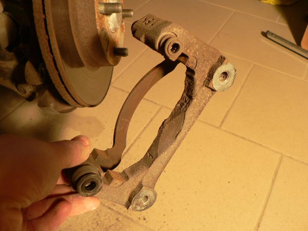

Dévissez les 2 écrous de 14 pour libérer la partie fixe de l'étrier.
La partie déposée, couverte de poussière de freins...

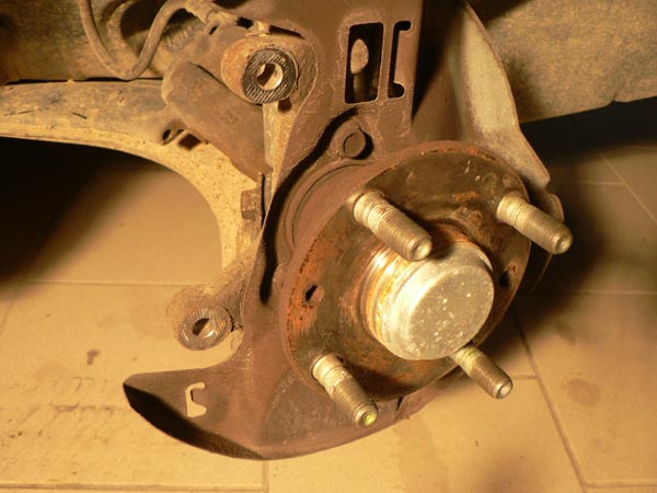

Plus rien ne retient le disque, il vient tout seul en tirant dessus
Avec une brosse métalique, vous pouvez dépoussièrer la partie fixe. Remarquez que la boite est ouverte de 23h à 5h, avec ambiance Dance, années 80, R&B ou Zouk! Dépêchons nous de finir pour aller frimer sur le parking du nightclub avec notre beau cabriolet équipé de ses freins neufs!

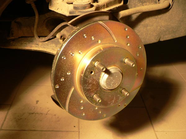

Placez le nouveau disque sur son emplacement. Il s'agit ici d'un disque EBC Turbo Groove, mais la manipulation est la même quelque soit le type de disque.
Replacez la partie fixe de l'étrier, en ayant graissé abondamment les 2 écrous! Attention avec la graisse, n'en mettez pas sur le disque, ni sur les plaquettes!
Le disque n'est pas fixe et a tendance à se ballader, pas de souci, c'est normal, il n'est pas encore maintenu comme il faut.

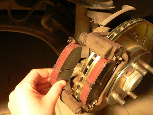

Replacez les plaquettes en les glissant dans les guides.
Puis replacez les petits ressorts

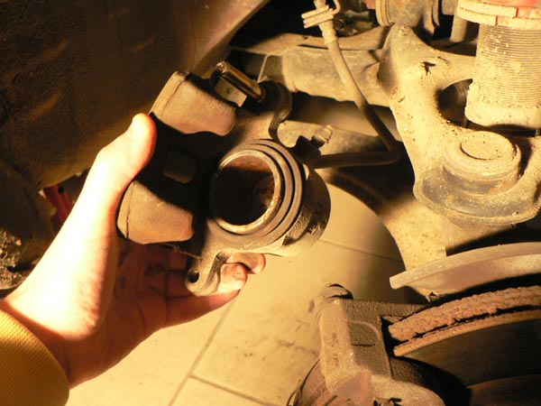

Vous remarquez que l'étrier refuse de se remettre en place. C'est normal, le piston était placé de façon à appuyer sur les anciennes plaquettes. Comme les neuves sont plus épaisses, ça ne passe plus. Il va falloir rentrer le piston. Ouvrez le bocal de liquide de frein, puis à l'aide de 2 grosses clés (et de la poigne), nous allons rentrer le piston. Plaçez une clé à plat sur le piston, puis une autre derrière. Forcez pour raprocher les 2 clés, le piston rentre doucement mais surement.
Vous pouvez maintenant rabbatre le piston. N'oubliez pas de refermer le bocal de liquide de frein.

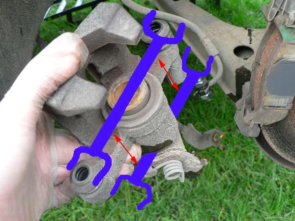

:? aie ça se complique un peu pour moi à ce moment :roll: , est il possible d avoir qq photos du fameux piston en question ;)
Attention, ce qui suit a été réalisé grâce à une maîtrise ABSOLUE de Photoshop :ricane:
Prennez 2 grosses clés plates, les + grosses que vous trouviez dans votre caisse à outil. (perso c'est du 23 et 24...). Sinon, 2 manches de marteau font aussi l'affaire.
Une clé bien à plat sur le piston (vous pouvez mettre une protection en tissus entre les 2 pour éviter le contact métal/métal), puis une autre à plat derrière.
Saisissez les 2, et rapprochez les. Il faut un peu de poigne, mais c'est largement faisable. Et ainsi, vous rentrez le piston sans pb
