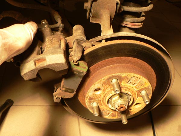

Dépose des plaquettes de frein

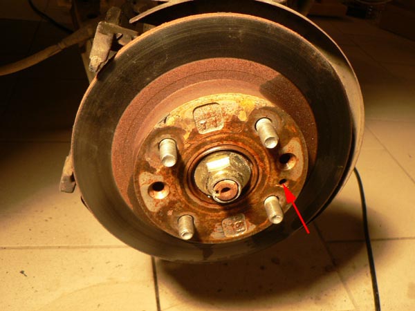

On commence évidemment par lever la voiture et déposer la roue. Les photos ont été prises lors du changement des freins à l'arrière droit. Il faut aussi que le frein à main soit desserré.

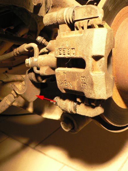

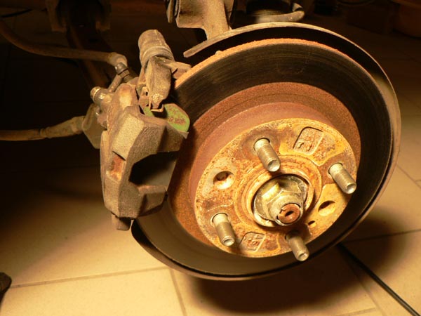

Une fois la roue déposée, on a une vision panoramique sur le disque et l'étrier
Dévissez l'écrou d'axe inférieur. Il est situé derrière un cache en plastique noir. Si jamais cet axe n'a pas été graissé lors du précédent changement, attendez vous à ce qu'il résiste. Attention au sens de dévissage, vous travaillez à l'envers (l'écrou est pointé vers vous). Commencez avec un cliquet pour avoir davantage de force, puis terminer avec une clé plate. En effet, l'écrou sort progressivement, et finit par arriver en butée...
Voici l'écrou en question.
Vous pouvez maintenant faire pivoter l'étrier vers le haut...
... puis le pousser vers l'intérieur de la caisse pour le sortir complétement. Vous pouvez le poser sur le triangle de suspension.

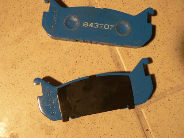

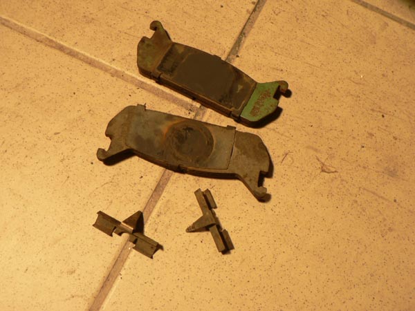

Voici les plaquettes. Le système est un peu moins élaboré qu'à l'avant. Il y a 2 ressorts en forme de W qui écartent les plaquettes. Pas de panique s'il n'y en a pas, leur présence n'est pas systématique et dépends de la marque des plaquettes posées précédemment. Attention, lorsque vous pivotez l'étrier, il est possible qu'ils tombent tout seuls.

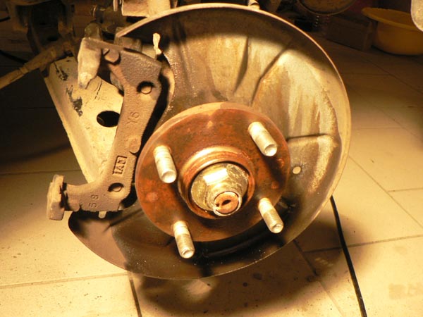

Contrairement à l'avant, il est peu probable que le disque viennent tout seul, il est très souvent collé par la rouille. Sur le disque, il y a un petit trou (indiqué ici par la flèche) avec un filetage. Si vous avez une vis avec un filetage correspondant, introduisez là, et vissez. Le disque va se décoller. Sinon, arrosez de dégripant, et tapez avec un maillet sur le disque, vers vous. Ca peut être très long et fastidieux...
Une fois le disque décollé, on arrive à ça.

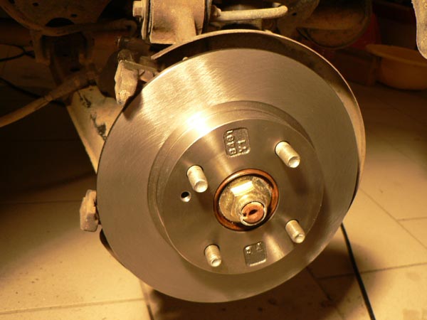

Repose des disques de frein
Placez le disque neuf, c'est facile. Pour l'instant il ne tient pas bien, c'est normal, ça va s'améliorer par la suite.

Placez les protections au dos des plaquettes.

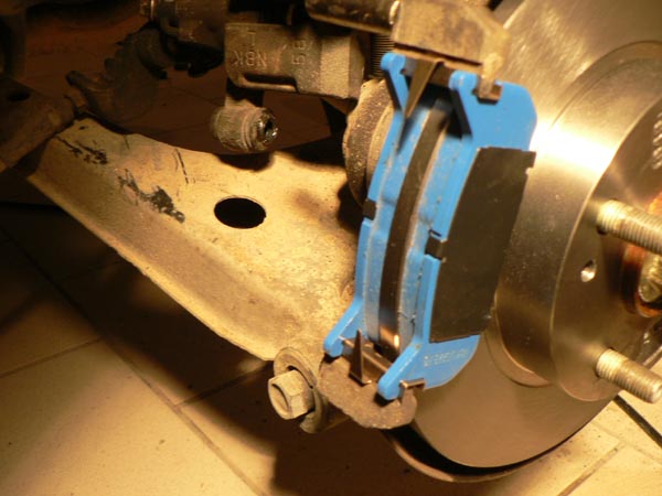

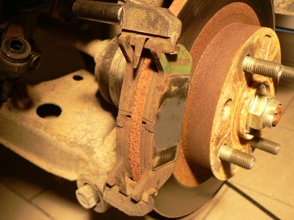

Replacez les guides en place, et installez les plaquettes. Ca semble simple en photo mais ça peut être pénible, les plaquettes ont la facheuse tendance à ne pas tenir en place, et le disque n'étant pas fixé, ça n'aide pas. Il faut un peu de patience et ne pas hésitez à s'y reprendre à plusieurs fois

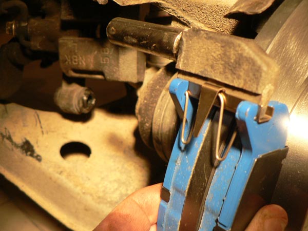

Puis remettez les ressorts comme indiqué
Rabattez ensuite l'étrier, en ayant graissé l'axe supérieur. Tout comme pour l'avant, vous remarquez qu'il ne peut pas se rabattre, le piston gène. Il faut donc rentrer celui-ci.A l'avant, il fallait forcer un peu, c'est plus subtil pour l'arrière. Le piston se rentre (et sort) avec une vis de réglage. Celle-ci est cachée par un écrou de 14. Voici là ou il est situé. La photo montre un étrier déposé, évidemment vous n'avez pas besoin d'en faire autant pour la manipulation!
Dévissez donc ce petit écrou, il y a derrière une vis crantée qui se règle avec une clé Allen de 4.
Tournez dans le sens horaire pour sortir le piston, dans le sens antihoraire pour le rentrer. C'est évidemment ce cas qui nous intéresse. Dévissez donc pour rentrer le piston, jusqu'à ce que vous puissez rabattre le piston. Rappellez vous là encore que vous travaillez à l'envers, la vis est tournée vers vous. Il se peut que la vis tombe ou reste sur la clé Allen. Ce n'est pas grave, replacez là dans son logement.
Graissez abondamment l'axe inférieur, et revissez le avec la clé et le cliquet de 10.

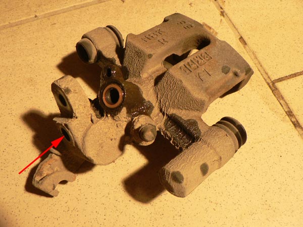

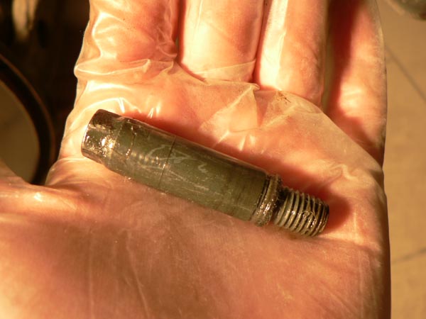

Comment une opération simple peut devenir une galère ! mais plaquettes de frein arrières changées. :D
Quelques photos de l'opération. :faim:
Dépose de l'étrier + chape (voir tuto)
Blocage de la vis dans l'étau j'ai fait tourner l'étrier.
Sortie difficile aux forceps
:evil:
J'ai bien sur changé la vis par une neuve. ;)
