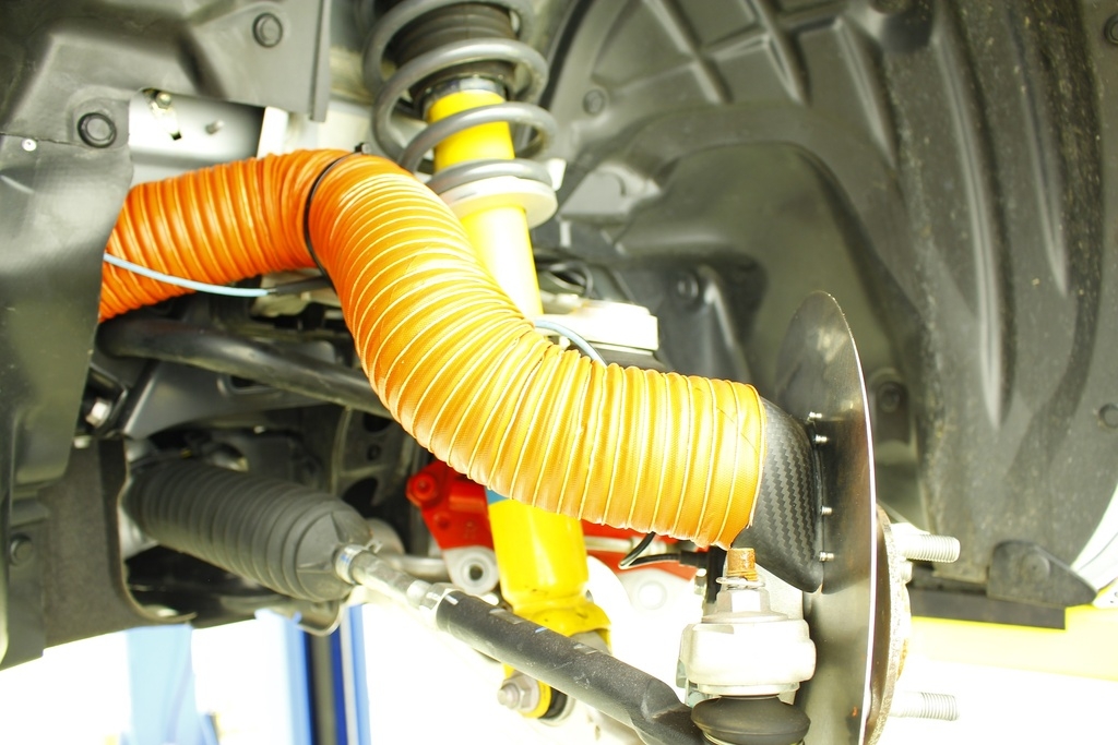

je suis curieux de savoir deux choses:
1) pour amener le boa jusqu'au disque,ne faut il pas faire une découpe dans le passage de roue?
2) qu'est ce qui est prévu pour fixer l'extrémité du boa en direction du centre du disque?
J'ai fait ce genre de montage sur mes pistardes,et à chaque fois j'ai dû découper les passages de roues,et parfois fabriquer des ajutages en tôle ou en PVC pour envoyer l'air dans le disque.
Pour la prise d'air en face avant,je suis passé par les orifices circulaires des AB.

Il y a une platine métallique de vendue avec, pas très visible sur le site, mais elle est là.

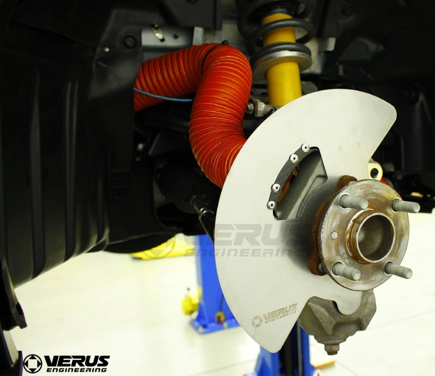

Normalement, il est possible de faire passer le boa sans découper le passage de roue. Ci-dessous une photo du montage de Verus Engineering.
Pour le prix du kit complet, j'avoue être plus séduit par le verus engineering.
A mes yeux, les prises d'air peuvent tout à fait être "home made" en utilisant la référence OEM du cache de la ND 2024 qui obture l'emplacement des DRL. Un percage propre, un tuyau pvc du bon diamètre avec une bonne colle et c'est réglé ...
Le plus compliqué à mes yeux c'est la platine réceptrice du boa au niveau des disques.
Je trouve plus difficile d'optimiser le positionnement de l'arrivée d'air au centre des diques que la gestion des prises d'air dans le pare-chocs.
