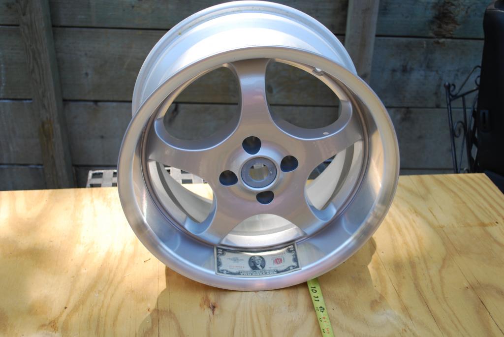

L'ET est la distance entre la surface du moyeu et le milieu de la jante.
ET0 = 0mm de décalage entre le milieu de ta jante et la surface de contact jante/moyeu = la jante ressort fort ( et comme le milieu de la jante est alignée au moyeu, 50% de la largeur de ta jante dépasse du moyeu )
ET40 = 40mm de décalage = la jante ressort nettement moins ( comme le milieu de la jante recule de 40mm vers l'intérieur, tu ne te retrouve plus qu'avec -admettons- 30% de la largeur de ta jante qui dépasse du moyeu )
On trouve également des ET négatif, ET-10, -20, ... là, le milieu de ta jante a dépassé la surface de contact jante/moyeu, et t'as souvent un déport énorme ..
Après, le design de la jante influe énormément ;)
Tu peux trouver des jantes comme ceci avec un ET30 ou 40, alors que tu as un sacré déport ...
Tout est question de largeur de jante et de design !
A déport égal, tu retrouves de l'ET40 ( voir ci dessus ) ou de l'ET0 ( voir cette photo ) ... la première est très bombée, la seconde est plate.
Un ET45 ne veut donc pas tout dire ;)

Il s'agit de ce modèle, de 2001
designe assez plat
