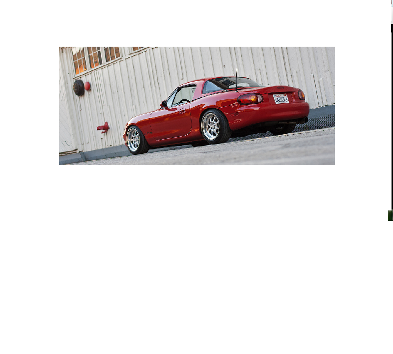

Je suis l'heureux propriétaire d'une Mazda mx-5 NBFL. Suite à un vandalisme (crevaison de deux pneus) je souhaite commencer les modifications visuelles sur mon véhicule. Juste rabaissement et jantes.
Je souhaite obtenir ce résultat :
Donc un bon rabaissement (j'avais pensé à -7cm ' l'avant et l'arrière) et des jantes aux bords des ailes (cependant je ne souhaite pas tirer sur les ailes) et j'avais pensé a des jantes en 15" 8 ET 0 puis monter des pneus en 195/50/15.
Qu'en pensez-vous ? Ai-je bon ?
Ensuite si vous avez des sugestions de jantes pour ma voiture noire selon vos propres goûts je suis tout à fait preneur ;)
Merci beaucoup pour votre aide ! Je présenterai ma belle lorsque ces modifications seront faites ;)

Marrant, je compte faire la même chose avec la même config. Par contre en 15* ET0, me semble que le tirage d'aile soit indispensable. Je laisse les autres confimer :hello:
Message Publié : Dim 19 Jan 2014, 07:54
Inscription : Mar 12 Août 2008, 16:28
Message(s) : 333
Absolument sur nb/fl en 15/8 ET 0 c'est obligatoire meme avec du carrossage.Les jantes sur la nb rouge sont des enkei jspeed en 15/8 ET 20 ca passe niquel chrome en 195 de large si 205 ou plus il faut replier le retour d'aile.
Cette derniere est rabaissée a vue d'oeil a -5/6 cms
Regarde la mienne (clic sur l'image) en -7 cms avec du 15/7 ET 20 et en 195/55/15 la meme configuration avec du 195/50 je perds 1 cms en hauteur et je ne passe plus que 50% des dos d'anes
