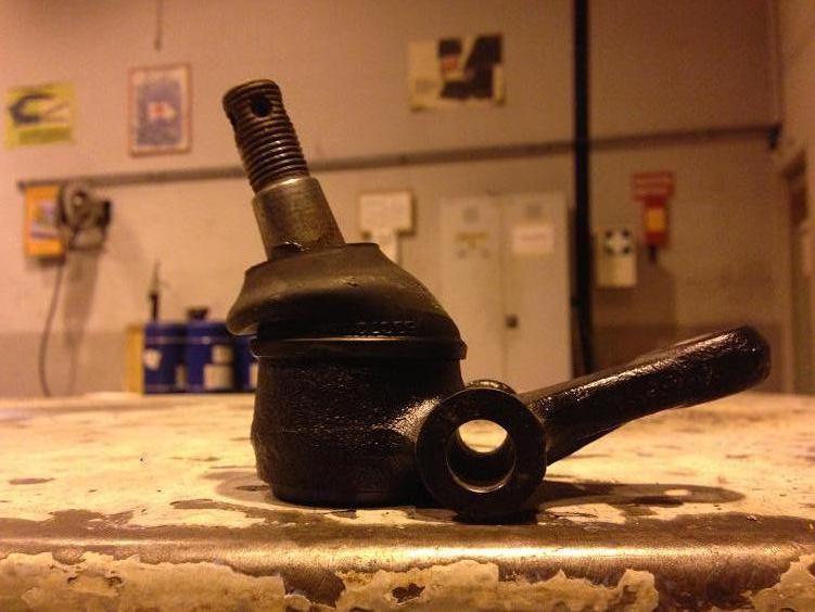

Elles ne sont pas encore remontées, je mesurerai l'angle lundi. ;)

En effet, l'angle est bien de 20° ;)
