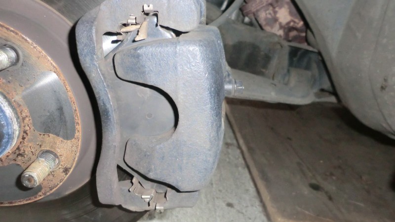

Je pense aussi au jeu des plaquettes.
Il y a des ressorts à mettre pour empêcher les plaquettes de bouger.
J'ai ce problème sur ma roue avant droite: L'étrier à été changé par l'ancien proprio et le mécano n'as pas remis les languettes en haut et bas des plaquettes

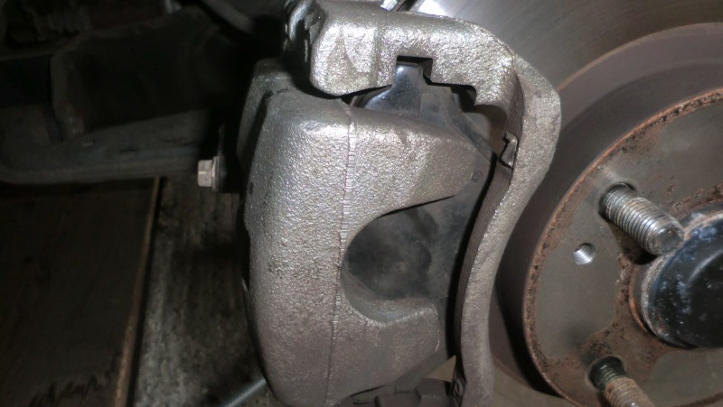

Tiffany a écrit :
aaaaa
ca m'interesse beaucoup car ma NA fait le même bruit à l'arrière gauche, et impossible d'identifier la source du problème. J'ai mis la voiture sur un pont dans un garage et le garagiste à rien trouver :(
En même temps un bruit de casserole ça ne doit pas trop te déranger :red: :aie:
Tu pourrais nous faire une photo, roue démontée de ton étrier de frein?

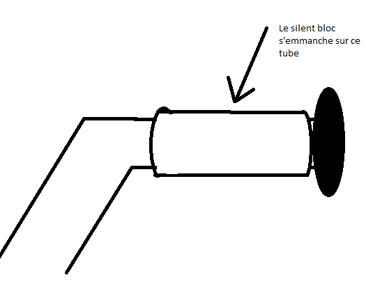

Mon cas (sur la NC avec le Larini) est peut-être le même que vous, comme je sais que Tiffany a changé son pot ça peut être une piste.
J'explique, le Larini est fixé avec des tubes métalliques sur les pattes de fixation où viennent les silent blocs.
Quand la route est mauvaise, le tube tape contre la patte de fixation. Chez moi ça fait des "tic tic" assez pénibles. Je vais régler ça à coup de disqueuse très prochainement :jap:

Voici mes deux jeux de plaquettes avant
