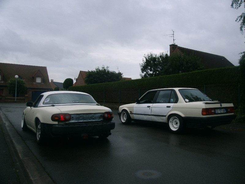

Voila on peut voir le carrossage négatif sur cette photo:
L'objectif et de retrouver un carrossage quasi neutre et de placer des cales a double boulonnerie pour rapprocher au maximum les roues de l'aile, histoire que ca soit plus harmonieux avec les jantes tole en 14x8.5 de large :ricane:
