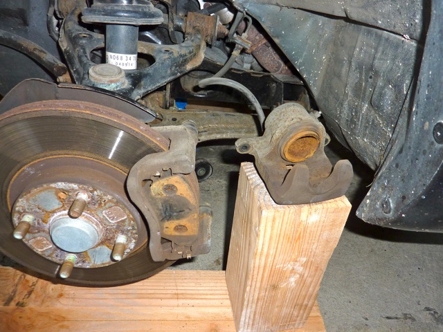

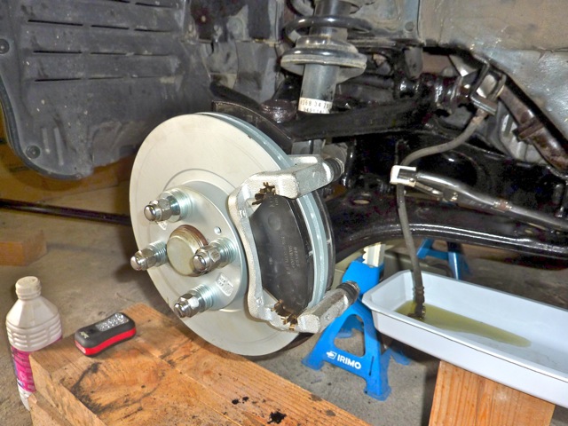

J'ai changé mes plaquettes + disques + durits et me rends compte que je n'ai pas de ressorts de rappel plaquettes : >< comme sur les tutos que j'ai pu voir ?
Est-ce un oubli ou il n'y en a pas sur ce modèle, de toute manière je n'ai pas de trous permettant de placer ces ressorts dans les plaquettes ni sur les anciennes ?
Comment reviennent elle sans "lécher" le disque ???
Merci pour l'info !
Ci joint deux photos.
Patrice. :D :D

En effet il n'y en a pas sur ce type de frein.
Uniquement les petit "clips".

Je confirme je n'en ai pas non plus.
A l'arrière il y en avait je ne les ai pas remis.

J'ai changé les plaquettes arr le WE dernier, pas de ressorts sur les vieilles ni sur les nouvelles ...
