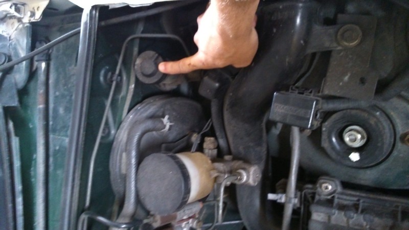

Bonjour la compagnie,
Voila depuis quelques temps j'ai un bruit bizarre quand je tourne mon volant, ca fait comme un bruit de grondement, grincement, ca m'inquiete beaucoup car j'utilise cette voiture tous les jours pour me rendre a mon travail, jespere quel ne va pas me lacher, et puis c la direction ca fait quand meme peur si elle me lache sur l'autoroute... :non:
J'ai vérifier le niveau du liquide et il est bon, peut etre qu'une vidange lui ferait du bien ? L'huile est très sombre.
C'est bien ca le bocal ?
:tantpis:

Non ce bocal est pour la commande d'embrayage, on y mets du liquide de frein.

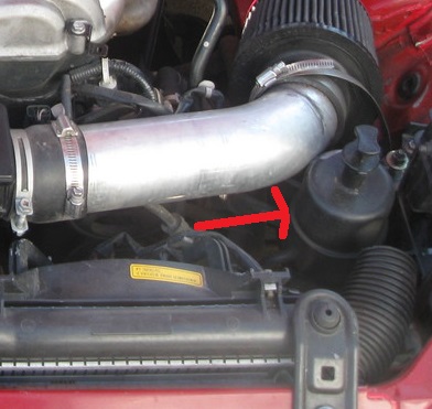

Le réservoir de DA est noir et près du phare gauche.
On y mets de l'huile ATF pour BVA.
