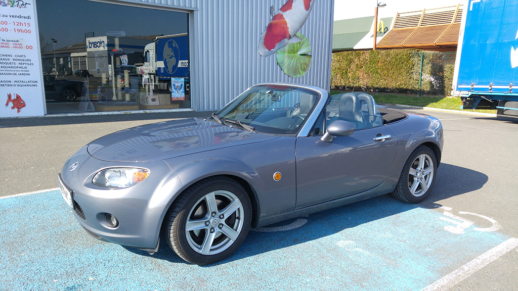

Une photo de la belle en ce jour ensoleillé :
