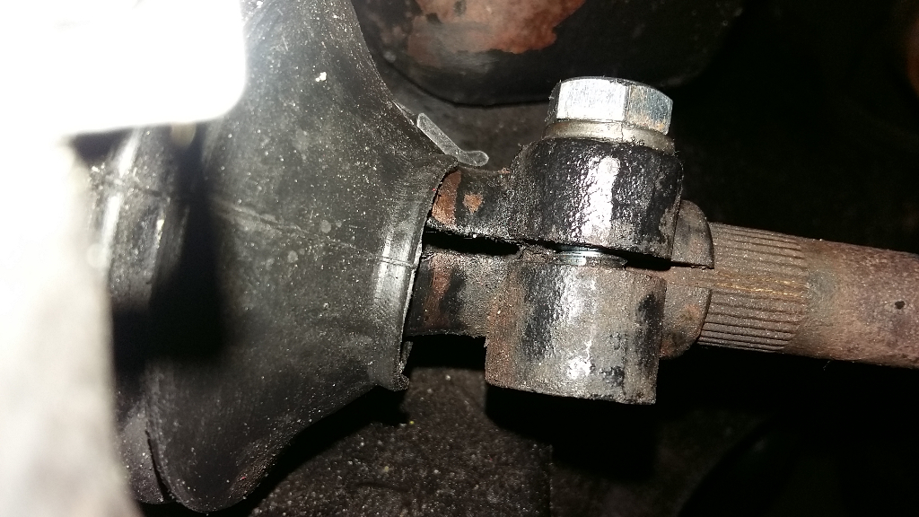

je rénove une NA de 1991, sur la colonne de direction je suis étonné de constaté le peu de longueur de cannelure serré dans la partie femelle à coté du soufflet. :?
Sur 1.5 cm de cannelure seuls 1 ou 2 mm sont utilisés.
Est-ce normal?
J'ai vérifié le volant et l'ensemble de DA, rien n'a de jeu.

En effet c'est étrange...
Surtout que tu n'as pas la vis d'origine (je crois qu'elle est non filtée au centre pour bloquer la colonne)

En effet la vis d'origine n'est pas filetée au centre, j'ai été obligé de la changer (avec sa rondelle frein fendue), la rouille ayant fait son œuvre.

J'ai trouvé en regardant une video, il y a un plat sur la partie haute de la fin de la colonne qui par sécurité est dédiée à la vis, donc je ne démonte pas cette partie, j'ai assez de travail ailleurs.
https://www.youtube.com/watch?v=kuGdyHYNEs8
Je me suis inquiété pour rien, mais ça méritait une vérification c'est quand même un organe de sécurité.
Merci djpit, je vais meuler la vis comme celle d'origine.
