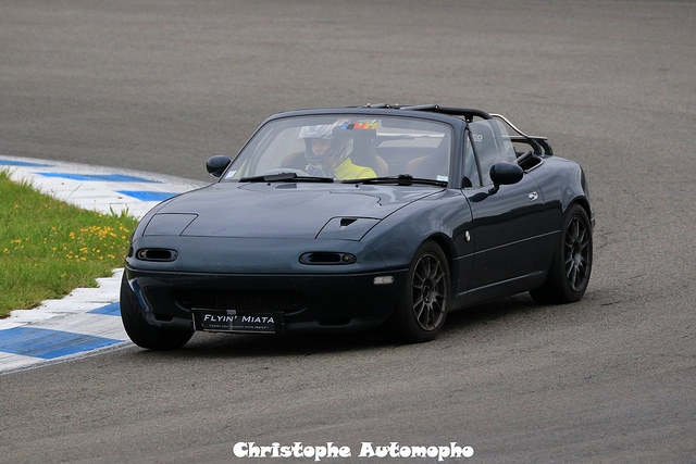

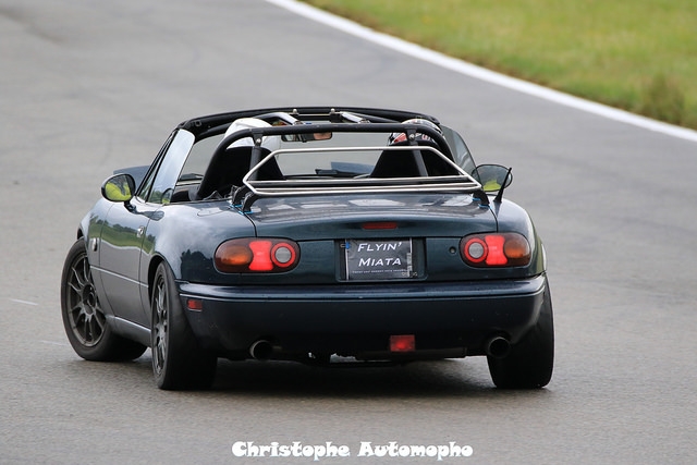

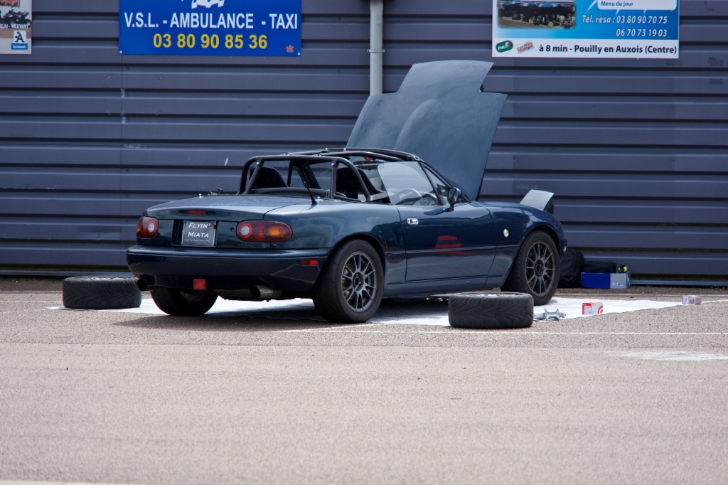

pour les OZ Ultraleggera, j'en ai 6, ça fit bien sans être aussi agressif que mes wideopen, vu ce qu'elles ont endurées ça semble costaud et effectivement pas bien lourd :
avec du 595 RSR en 205/50 aux 4 coins :
idem mais avec du R888 derrière, surement du 205 aussi, quoique j'en ai eu une paire en 225 : Image
les ailes de NB sont à peine plus larges que les NA, et tu vas monter du pneus un chouia moins large aussi, mais ça te donne une idée du fitment et du rendu sur un bleu-vert sombre ;)

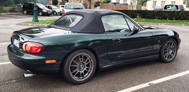

Neobob :arrow: C'est celles qui me plaisent le plus pour l'instant, sur la mienne j'imagine que ça rendra à peu près pareil que l'image que j'ai posté en haut, même si elle est en 16'.
J'ai vu pas mal de retours négatifs sur différents forums sur la solidité, soi disant sur les chaussées dégradées ou petits nids de poule les jantes se voilaient facilement, voire cassaient...
Et vu les routes dégueu en Flandres et en Belgique, j'ai pas envie de les casser en un mois.
Donc si tu dis que c'est costaud, je risque de craquer... :D
