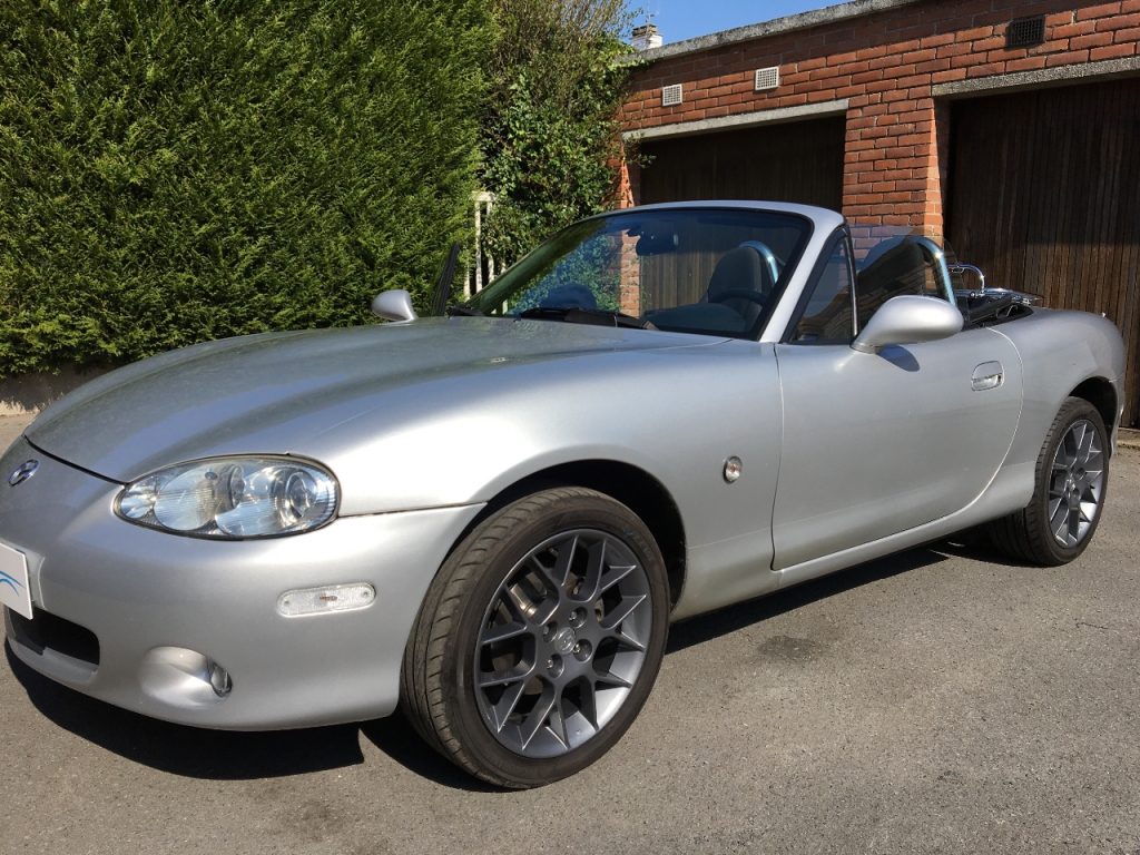

Quelque chose me tracasse avec mon CT qui approche (septembre)
J’ai mis sur ma nbfl qui était en 15 pouces des jantes de Etna en 16 pouces
Est ce qu’au CT ils savent quelle est la monte d’origine ? :?
Est ce que je risque d’être Recalé ? :tantpis:
