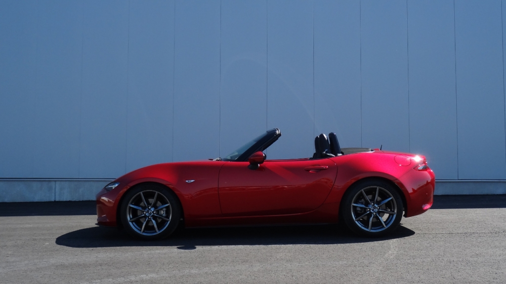

D'autres photos sur mon topic : https://www.mx5france.com/forum/viewtopic.php?f=265&t=33204&start=225
Rabaissent d'environ 30mm (-3.8cm au niveau de la roue Av, -1.8cm au niveau de la roue Ar, pare-choc Av plus bas de 4.2cm).
+ Look
+ Prix
+ Moins de roulis
+ Plus de précision dans les virages
+ Le confort reste correct
+ Garde au sol pas trop faible
- Ça reste souple, on ressent donc encore un peu de roulis et d'imprécision en entrée de virage
- Il y a quand même une perte de confort, les bosses sont moins bien absorbées avec le débattement réduit de la suspension
- Quelques oscillations mal freinées sur certaines routes planes

Merci beaucoup M@c pour ta réactivité!!
Effectivement elle est magnifiée comme ça!la tienne est superbe! :love:

Magnifique ta ND "M@c". :love2:
Toutes les Mimix, quelque soit sa génération, devraient avoir une garde au sol et un couple amortisseur/ressort qui permet de valoriser le comportement de ce jouet pour grand enfant et le superbe travail réalisé par les ingénieurs Mazda. :woo:
