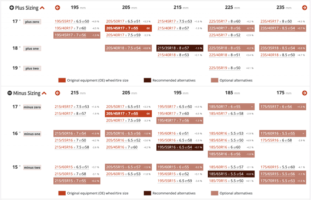

J'ai fait quelques recherches et apparemment, le 205/40/18 serait dans les tolérances :etonne:
Auriez vous des confirmations de bonne correspondance en 18 pouces pour la NC ?

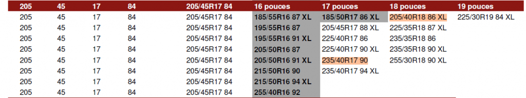

Il n'y a que le tableau TNPF qui est valable pour les équivalences.
La NC est normalement dans la même taille que la ND 205/45 R17, on obtient donc :
Le gris c'est pour les montes hiver.
Le 225/40 17 on l'oublie il n'y a rien sur le marché.
Sinon oui le 205 40 18

Pourtant le fichier est accessible facilement :
https://www.tnpf.fr/wp-content/uploads/ ... T-2021.pdf
Ensuite ce n'est que de la lecture de tableau. Je ne regarde même plus les calculateurs, ils ont tous une interprétation ou une tolérance différente.
Au moins, le tableau c'est simple pour rester dans les montes autorisées.

Merci les gars pour vos retours.
Mon calcul de base était donc bon avec le 205/40/18.
