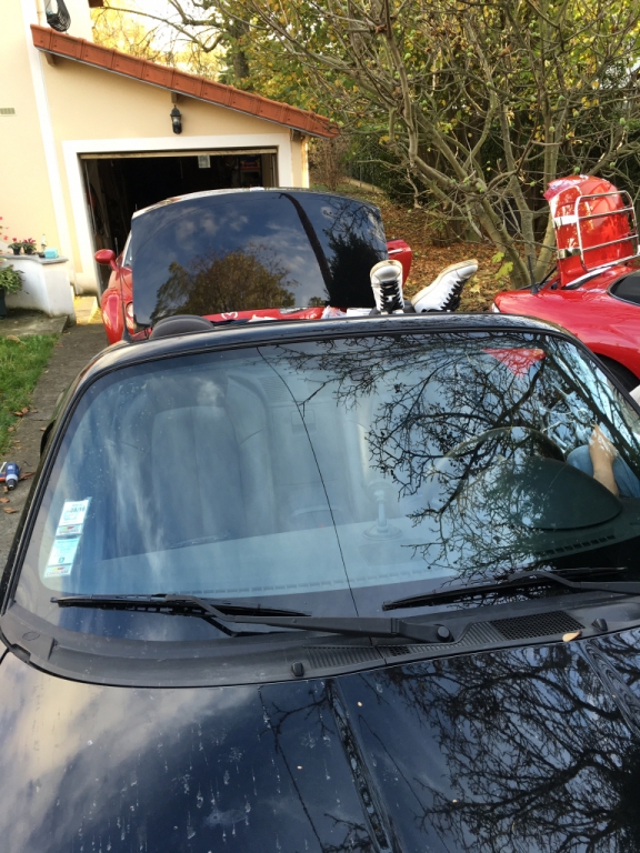

C'est ma mimix, mais ce n'est pas moi qui suis a l'envers, je suis trop gros.

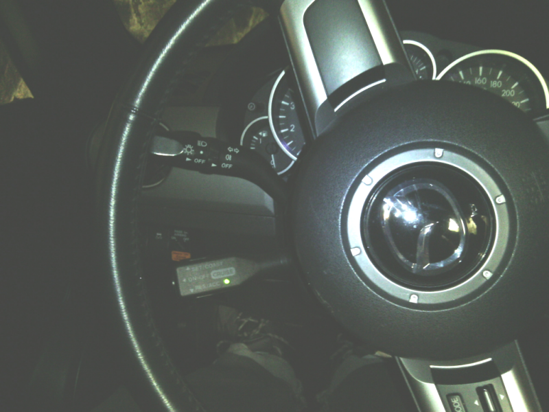

Régulateur posé ! Bon sang que c'est long de tout démonter, en particulier ce satané poste avec l'écrou inaccessible... Petit stress pour le perçage du comodo, je le voulais placé le plus haut possible histoire de ne pas l'avoir dans le genou. J'ai fait un petit test, ça marche vraiment super.
