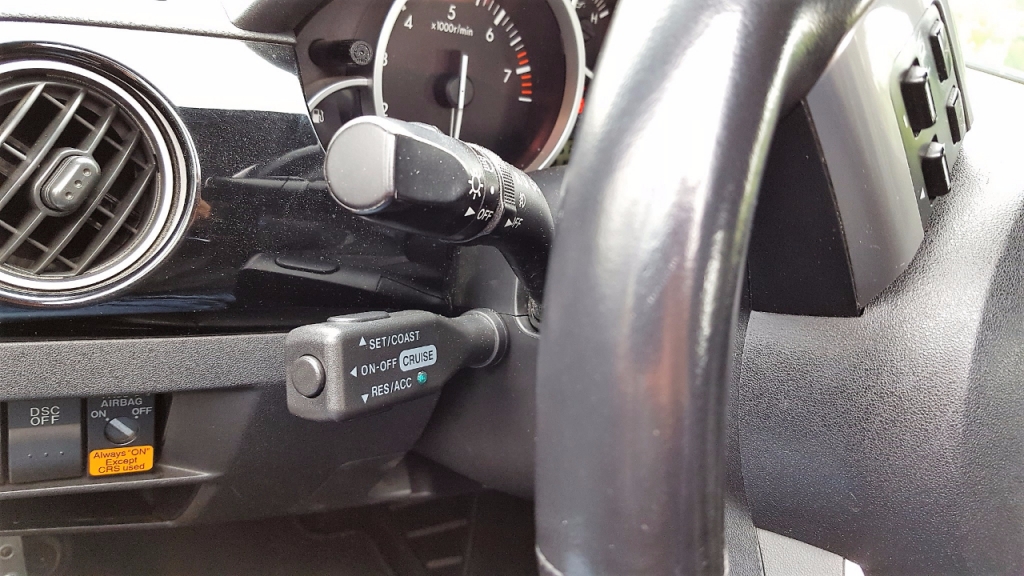

Beaucoup l'ont positionné à cet endroit : il n'y aurait pas moyen de le mettre ailleurs pour "mieux" l'intégrer ?
+ Triumph Spitfire MK3 (1968)
Message Publié : Ven 13 Mai 2016, 17:13
Message(s) : 2181
Localisation : Montreuil 93
Bin!!!!! Tu voudrais l'installer ou ?
En conduite il est invisible et juste a la portée des doigts pour l'actionner ou pas.
Il y a un réglage avec une bague excentrique pour le positionnement derrière le volant.
A+

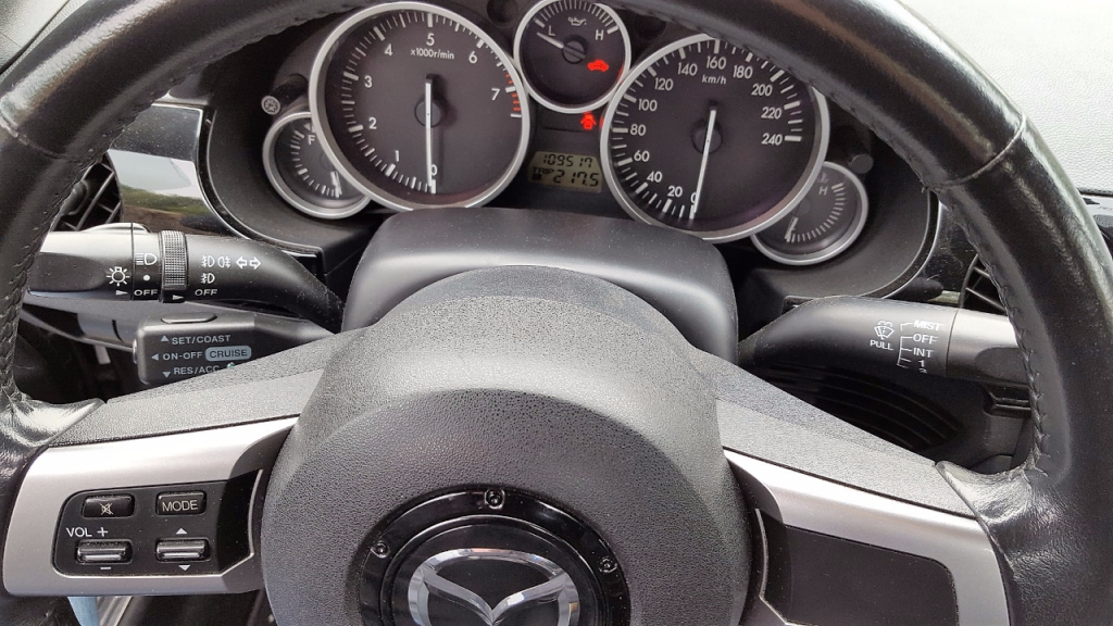

Message Publié : Sam 14 Mai 2016, 12:43

Mon installation :

@teufteuf93
Avec les photos de Chrono, c'est plus visible et le résultat est bien, mieux que ce que j'avais pu voir...

C'est malin,
Maintenant, j'me tâte ! :tantpis:
Y-aurait-il une bonne âme pour m'aider à l'installer si je devais craquer ? :D

J'ai remis les photos dans le bon sens :)
jejisback : c'est plus long que compliqué. Le plus chiant étant de démonter le poste pour faire un repiquage d'alimentation sur la prise allume cigare. Idéalement faudrait le faire côté boite à fusibles, c'est probablement plus rapide au final car on gagne le temps de démontage de la cette satanée console centrale.

Montage identique pour moi, il faut de la souplesse pour aller brancher la dérivation sur la pédale d'accélérateur, voir les photos sur les pages précédentes (ce ne sont pas mes pieds sur l'appui tête mais bien ma Mimix, je ne suis pas assez souple ou pas assez mince :D )
Il faut bien penser à débrancher le régulateur de la prise diag a chaque entretien en garage ou CT.
le régulateur est top, il gère très très bien la vitesse :bien:
