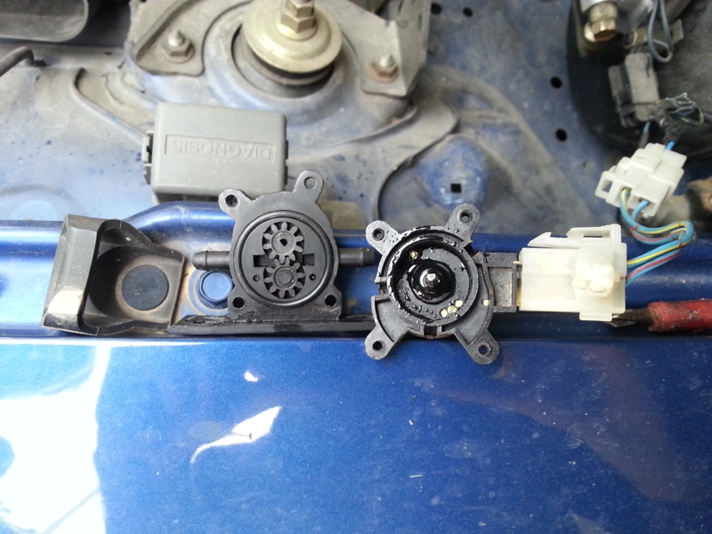

ayéééé !! ma pompe a cessé de fonctionner hier ;)
du coup, au démontage :
- étage engrenage "basique" .. tout plastique
et dessous : juste le moteur qui était "bloqué"
je l'ai un peu fait tourner à la main, puis badigeonner de dégrippant ... et c'est reparti ;)
Bref, avant de vous embêter à la remplacer, prenez le temps de la démonter !

Me concernant,c’était les pignon qui étaient foutu ;)

étrange pour tes pignons car les miens sont intacts :
Message Publié : Mer 1 Mai 2013, 19:18
Message(s) : 8978
En effet ils sont tout beau :P
Je pense avoir mal amorcée la pompe et du coups elle a dut tournée un peu à sec :aie:
la mienne se désamorce à chaque fois que le bocal est vide [et vu la contenance, c'est souvent]
Effectivement, il ne faut pas insister ... et souffler dans le bocal pour "presser" le liquide vers la pompe.
On voit bien que c'est une pompe "poussante" et non "aspirante", nécessitant d'être en dessous du bocal pour fonctionner correctement.
