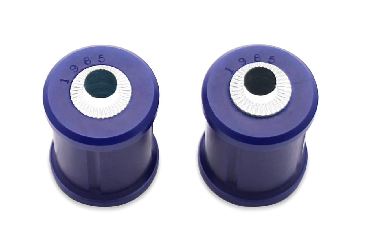

D'ailleurs 949 Racing en parle des silentblocs en Delrin. :bien:
http://949racing.com/miata-race-alignment-info.aspx
If you can't get enough front camber with your NA, welcome to the club![...] The Super Pro offsets, while pretty and very well made, won't stay in place so skip those.
The only front lower bushing that will work is a custom Delrin or Acetal offset that is pinned in place by a bolt or stud. Only the forward bushing should be used in conjunction with a normal (not offset) urethane or rubber bushing. Installing a delrin/Acetal in forward and aft postions of the front control arms will cause binding.
C'est tentant ces friandises réglables :bave:
Mais d'un autre coté, je suis bien satisfait et suis très loin d'avoir vu les limites de mon set up actuel.
-2 de carro à l'avant c'est déjà assez pour moi je pense, et vu que l'auto restera mixte
Je me tate, je me laisse la nuit pour te dire si je prends des model offset ou concentrique ;)
Sinon c'est bien sur le triangle supérieur avant que ces "Offset" se montent?
Parce que en contradiction avec ce qui est écrit par 949 racing
The only front lower bushing [...] offset that is pinned in place by a bolt or stud. Only the forward bushing should be used in conjunction with a normal (not offset) urethane or rubber bushing. Installing a delrin/Acetal in forward and aft postions of the front control arms will cause binding
, Chez ISC, les 2 silent bloc du triangle sup sont "offset"
http://www.iscracing.net/bushinst.html
et la soluce ISC racing est commenté comme cela par 949 Racing
ISC Racing offers a offset front upper Delrin bushings optimized for 7" SCCA ITA wheels but they reduce bump travel with 8" or wider wheels.
Sinon pour les "Offset" de SuperPro, il en existe pour le triangle Sup et Inf, la totale quoi.
http://www.superpro.com.au/?v=mazda-mx- ... 00701/4509
Triangle AV Inf avant : SPF1984-80AK
Tirangle AV inf arrière : SPF1985-80AK
Triangle AV sup : SPF1986AK
+ à l'arrière
Triangle AR Inf : SPF1988AK
Mais bon, en les voyant on comprend direct que le réglage va bouger si l'on ne bloque pas le tube central:

Pas terrible les superpro, c'est certain que ça ne restera pas en place.
Perso je les montes sur les triangles du bas afin que cela augmente également la largeur du train.
