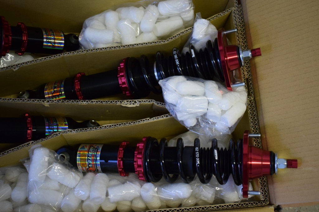

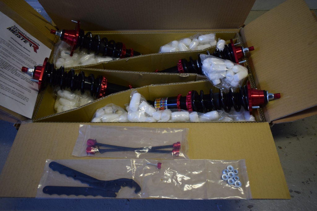

:D Zetacdr reçus ce matin :woo: :woo:
:hello: :hello: Quelqu'un peut t'il me dire sur NBFL de combien faut les régler en hauteur pour pas frotter de partout et combien de Clic on les règles pour avoir un bon compromis avant arrière . :) Merci :jap:
Ce serrait ça :) mais pour ma NBFL :D
https://www.mx5france.com/forum/viewtopic.php?f=165&t=40986&start=315
:sic: La Photo de LucVdB ;)
:D :D Petite photo de mon colis
