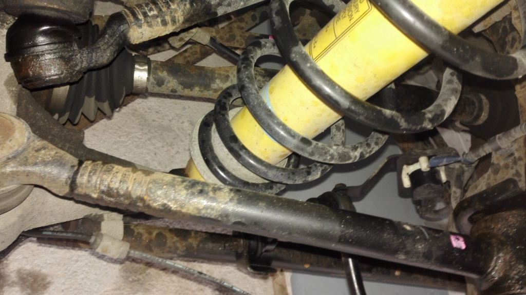

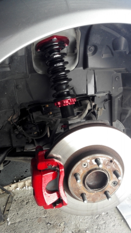

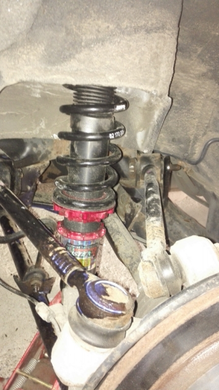

Bonjour
Confinement oblige j en ai profité pour faire quelques travaux.
Pose amortisseurs zeta crd
Nettoyage et passage de ferose sur longerons et dessous de caisse
Changement plaquettes de freins arrières
Mise en peinture rouge des étriers de freins
Nettoyage de la voiture complet.
ND RF 160CV FIRST EDITION 2017

Pas trop compliqué ?
Je me tâte à le faire moi-même mais j'ai vraiment peur de foirer des boulons rouillés sur mon allemande.
Message Publié : Lun 6 Avr 2020, 16:43
Inscription : Ven 6 Sep 2019, 18:22
Message(s) : 60
Ça va si on a bon matériel et les bons tuto.
Et prendre son temps...mais en ce moment on en a....

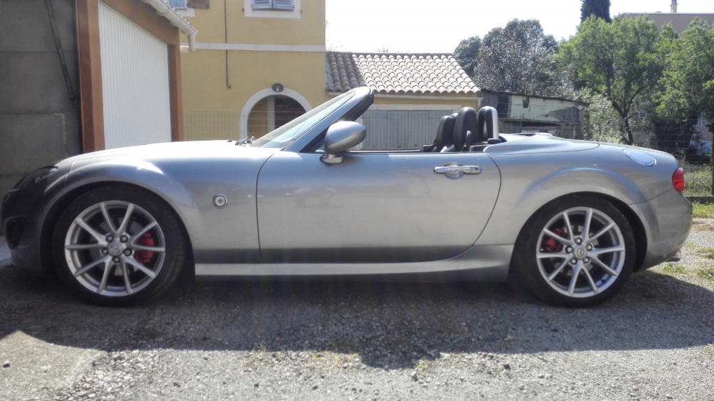

:hello: olivier83
:bien: bravo pour le montage!
cependant sur les photos elle parait basse, tu as les réglages Meister , ou tu l as redescendue ?
peux tu me donner la mesure sol, bord d aile stp, (avec la pression des pneus a 2 bars idéalement)
Merci

:hello: Beau boulot Olivier,
Oui elle est basse mais c'est peut-être ton souhait aussi
Je la trouve même un poil trop basse de l'arrière
Sinon ben on voit bien que c'est une allemande .. tu as comme moi du taf côté rouille :D
Et pas que .. mais j'ai connu avec mes ex NA's .. ça veut juste dire que l'on ne va pas s'ennuyer :faim:
