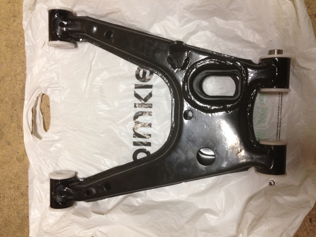

Hum c'est un sujet sensible et qui risque de poser problème pour le reste de la CG...
Rien que le débit de tous les axes c'est quasi 2-3h de taf (pour un kit).
Il fait mon kit et on en discute ce week ensemble.
La photo présente les SB excentré des triangles sup avant pour augmenter le réglage de carro.

Après quelques heures de taf (installation, ajustage des alésages à l'aide d'un alésoir manuel):

Bon je reviens de l'usineur les nouvelles sont pas forcément bonnes.
Silents blocs de train roulant :
22 axes (110€ de MO + 70€ de matière hors zingage)
44 silents blocs (220€ de MO et 120€ de matière)
Total pour les trains roulants: 520€ + zingage des axes (et il n'a pas abusé, il a compté entre 2 min30 et 5 min de temps par pièce et les prix matière sont sans marge).
Silents blocs de pont :
30€ de MO et 20€ de matière (en PA6 et non en Acétal pour limiter le coût et comme la pièce n'est pas en mouvement ca fera l'affaire).
Total : 50 €
SB barre stab :
Pas chiffré pour l'instant, j'attends vos réactions sur les prix déjà indiqués.
Je comprends que cela risque de faire chère c'est pour cela que je propose de fournir les plans corrigés si vous avez des contacts chez des usineurs.
