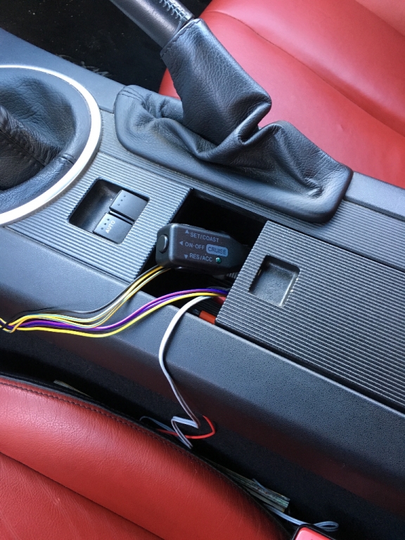

Pour ceux qui ne veulent pas percer le plastique de la colonne de direction :ricane:
En tout cas, validé sur 150km d'autoroute ( :vomi: ) ce matin :bien:

Astucieux comme montage à l'arrache. Ça permet d'occuper la passagère :)

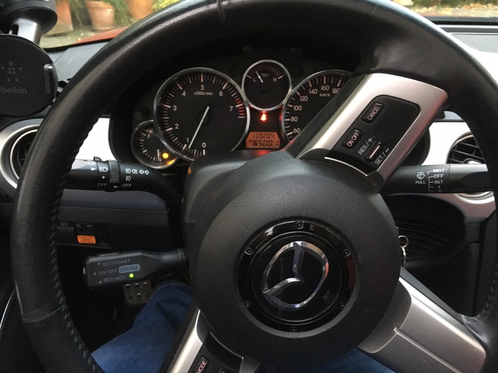

Message Publié : Mar 27 Oct 2015, 08:16
Inscription : Ven 5 Juin 2015, 08:28
Message(s) : 213
Localisation : Hauts de Seine
Belle installation. Et bravo pour la réactivité.
Heu.... C'est pas trop gênant de rouler avec le volant de travers ? :ptdr:
En tous cas : super. Vivement que l'on fasse nos montages également.
Bonne route à tous.

@thom
Les boutons sur la droite du volant (on/off, res etc.) étaient déjà installés ? Ils concernent l'usage du régulateur ou tu es obligé de passer par le mano additionnel pour l'activer/ le désactiver ?
Je n'ai pas ça (les boutons sur la droite) sur mon élégance pack...
+ Triumph Spitfire MK3 (1968)
Message Publié : Mer 28 Oct 2015, 19:34
Message(s) : 4999
Localisation : Gentilly
C'était une tentative d'activer le régulateur d'origine qui existait sur les NC1 dans d'autres pays (USA par exemple). Mais je ne suis pas arrivé au bout (câblage vers l'ECU qui m'a posé souci, plus incertitude sur le bon fonctionnement final).
J'ai aussi envisagé de réutiliser ces boutons pour le rostra mais ce n'est pas le même principe de fonctionnement (un seul câblage final et résistances différentes pour les boutons d'origine et un cable par fonction pour le rostra).
Bref au final ces boutons sont juste décoratifs (j'ai la flemme de redémonter le volant pour remettre le cache d'origine).
