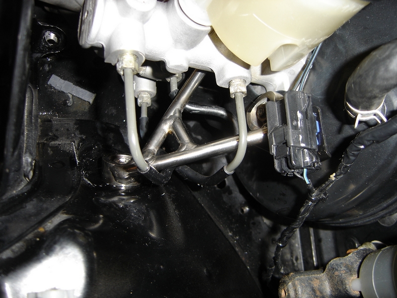

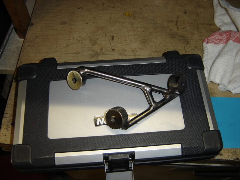

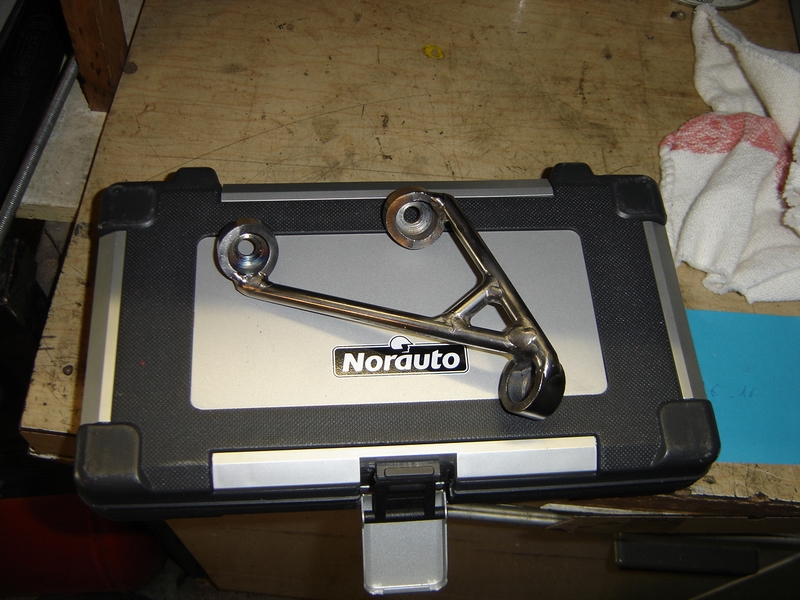

il semble qu'il puisse y avoir de l'intérêt à ce que je reproduise le brake-stopper initialement fabriqué par Stan69:
il se montait sur sa NBFL et se monte sur ma NA 1.8 avec ABS..... il ne se montera pas sur les SPORTIVE car le mastervac est plus gros.
je peux refaire des séries en inox (celui de Stan est en acier a 1ere vue?), pour un prix 55€FDPin
le minimum serait de 10 pièces, si le nbre est un multiple de ce chiffres le prix pourra chuter.
A vous de vous positionner si cela vous intéresse!, une avance serra demandée au minimum avant le lancement de la fabrication.
Guillaume

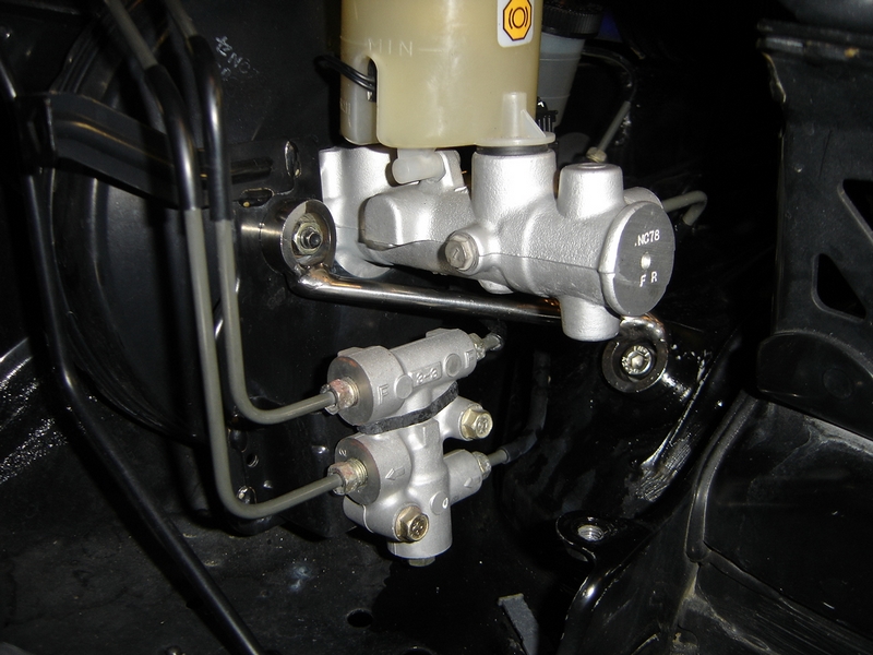

dans l'ordre:
oui il y a plusieurs tailles de Mastervac sur les NBFL (surtout les sportives qui ont une plus grosse assistance)
sans modèle impossible de réaliser pour RHD désolé :tantpis:
oui cela se monte sur NA1.6, juste en fonction des photos en début de post il faut vérifier si les tuyaux de freins (qui sont différents) dégagent les memes passages? mais sur ma NA1.8 ABS ça passe.
cela améliore grandement le ressenti des freins, l'attaque devient plus franche (sans cette piece ou une autre équivalente la cloison parefeu se déforme lorsque l'on appui sur la pédale de frein)...... donc également efficace sur route en cas de gros freinage :D

Je prend 1 exemplaire
et Guillaume si besoin je passe chez toi pour essayer sur ma NA 1,6L Je bosse à Lardy et je croit que tu es dans ce coins la.
Édit: par contre sur 1,6L le régulateur de frein est placé ailleurs, faut checker avec les photos si ça passe.

Si ça passe sur NA 115 et que ça gêne pas avec mon boa d'arrivée d'air qui passe juste la pour prendre l'air dans le tablier, j'en prends un aussi ;)
