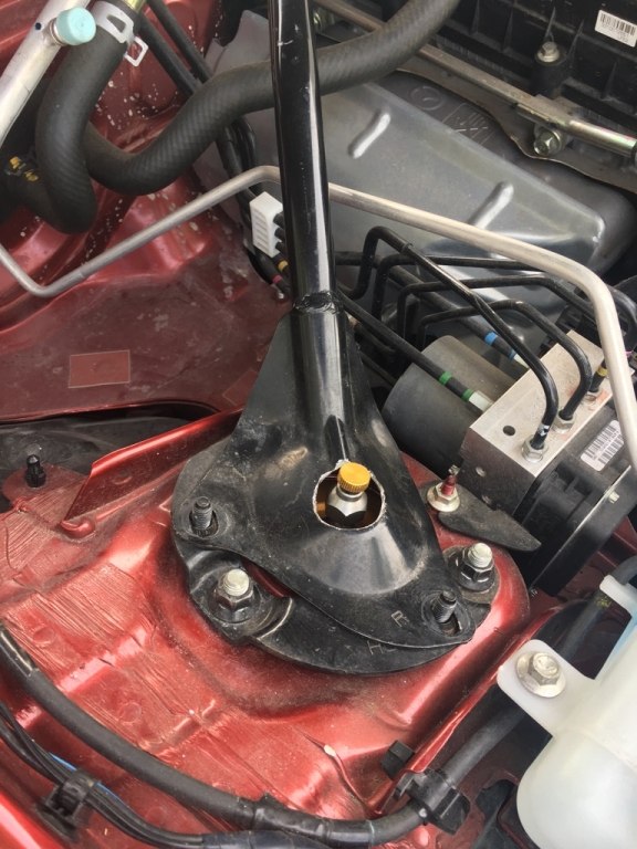

une possibilité pour accéder au réglages facilement avec la barre d origine,

Alors faire une découpe de la barre anti rapprochement est faisable mais AMHA vu les propriétés limitées de cette barre en 3 morceaux je conseillerai de la changer .. c’est le bon moment pour ...

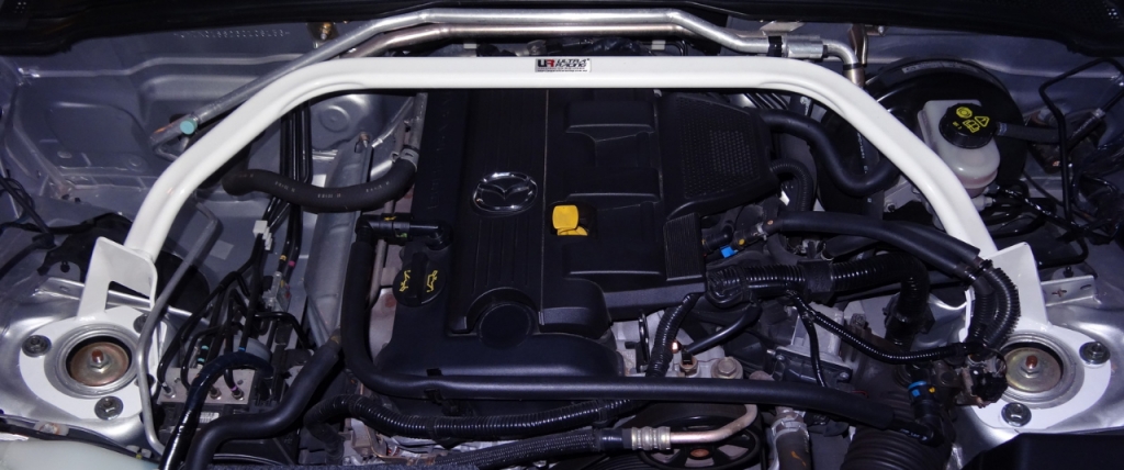

ah! la BAR
alors? on plaide pour quoi?
1) oui il faut une barre pour rigidifié le chassis.
2) non une barre ça serre a rien, perso je n ai pas vu la difference avec ou sans.
3) oui une barre mais pas trop rigide, car il faut que le chassis travail.
perso, n ayant pas pu tester la différence entre une BAR stock et une BAR a 300€, je vais faire la modif.
pour mon utilisation ( tourisme rapide :woo: ) je pense que je m en contenterai .

Message Publié : Ven 13 Mars 2020, 18:57
Message(s) : 10167
Moi j'en ai mis une deux points bien rigide pas trop chère (120€ de mémoire) mais comme toi je ne sens pas la différence quand je la retire mais cela participe à la beauté du compartiment moteur donc je la laisse, ça fait "sport". :ricane:

L'effet est réel avec un vraie barre anti-rapprochement 3 points, c'est tout sauf pour faire beau sur l'moulbeef
Je le vois avec mes B6 pourri et ressort standard, quand j'ai changé la barre Mazdouille pour la Cobalt je l'ai bien senti et les ressorts travaillent bien plus .. vu qu'ils travaillaient déjà bien alors là ils souffrent :ricane:
Message Publié : Ven 13 Mars 2020, 20:33
Message(s) : 10167
C'est parce que moi mes ressorts ne travaillent pas je suis sur les butées en permanence... :ricane:
Maintenant la trois points a intérêt à être maousse costaude car le point d'accroche sur la tôle de la cloison pare feu, ça ne fait pas du tout sérieux.
