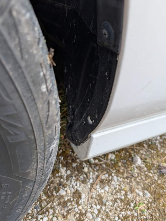

Bonjour.
Petit problème sur l'entourage noir de la lunette arrière (photo) celui-ci se dégrade, existe il une solution de remplacement, ou autre?
Autre petite question j'ai un clip de fixation de pare boue qui a disparue a l'avant ca se trouve facilement?

Pour l'entourage de la partie du toit au niveau de la lunette arrière, C'est assez spécifique et à mon sens, le seul moyen de l'avoir, ce sera d'aller chez un concessionnaire Mazda ou de le commander directement au Japon.
En tout cas, le tour se vend à l'unité. ;)
Pour les clips, il y a deux écoles.
Ceux que l'on pose et qu'il ne faudra jamais retirer au risque qu'il soit détruit au démontage. Et des fois, la tenu est aléatoire.
OU
Ceux d'origine, qui sont de meilleur facture et qui sont démontable et remontable à volonté. Et où la tenu de la pièce n'a rien à redire dans le temps.
Pour les clips d'origine, vous pouvez aussi bien utiliser les références B45A-56-146A ou BC1D-56-145 ou encore BGV4-56-145.
Elles étaient proposés selon les différentes phases de la NC mais sont toutes les trois compatibles et miscible sur toutes les variantes de NC. :oui:
