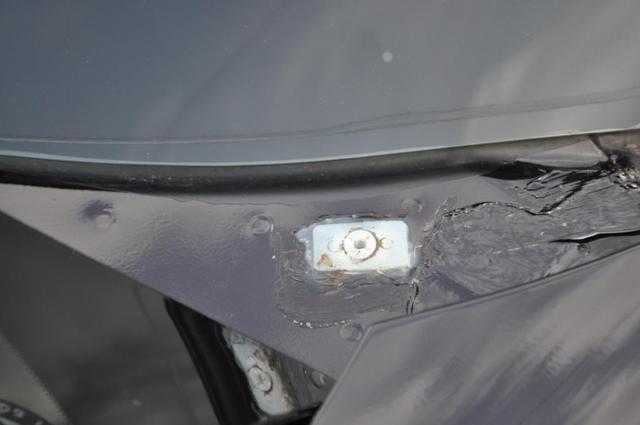

J'ai de temps en temps quelques gouttes d'eau qui tombent du coté droit
au niveau de la boite à gants.
J'ai d’abord suspecté que cela venait d'un tuyau givré de l'air conditionné.
Car quand je lave la voiture il n'y a pas d'infiltrations.
Avez-vous déjà rencontré et solutionné ce problème?
Merci.

Salut
Cette fuite est causée par le joint en mousse autour du clip de fixation de la garniture du pare-brise.
Retirez les bras d'essuie-glace, les petites garnitures en plastique pour révéler les vis pour la garniture du pare-brise.
Retirez le joint en caoutchouc sous le capot et retirez la garniture du panneau de pare-brise.
Ma suggestion serait d'installer de nouveaux clips et d'appliquer du mastic autour de la zone.
Windscreen Cowl Grommet
https://www.mx5parts.co.uk/windscreen-cowl-grommet-mk3-35-p-3199.html
Windscreen Cowl Cover
https://www.mx5parts.co.uk/windscreen-cowl-hole-cover-mk3-35-p-2856.html
Effectuez cette procédure des deux côtés.
Juste pour ajouter, si l'eau fuit dans la voiture et s'égoutte dans la boîte à fusibles cela peut causer beaucoup de problèmes électriques.

bonjour,la petite pièce blanche n est pas dans le catalogue de vente de chez mazda . ma solution la laisser en place et faire poser du mastic pour pare-brise ( il a tous les avantages )tout autour . il vous suffit d 'aller voir un spécialiste et si celui -ci est sympa il vous fera cela pour rien ;) merci au mien .

If you are going to use the old grommet, remove it first, install some sealer around the hole and reinstall it, then seal around the edge, this will ensure that it will never leak again... :bien:

Perso j'ai fait cette méthode mais j'ai trouvé plus simple de laisser en l'état et recouvrir de sillicone.
Faire impérativement les deux côtés, tôt ou tard ça va fuir.
Chez moi j'ai de la rouille de surface derrière la boîte à gant et au dessus de la fuse box intérieure malgré le fait de ne presque pas avoir eu d'eau à l'intérieur.

Je déterre, j'ai fait l'opération ce matin, merci pour ce tuto, c'est toujours plus facile de savoir ou on va, j'ai laissé les attaches en place et siliconé tout le tour.
Je n'avais pas d'entrée d'eau mais je l'ai simplement anticipé!

J'ai moi aussi laissé les petites pièces blanches, pas faciles à démonter, et fait un joint avec du mastic spécial menuiseries extérieures pour une meilleure tenue aux températures extérieures.
Fait depuis 6 mois, aucune fuite.
