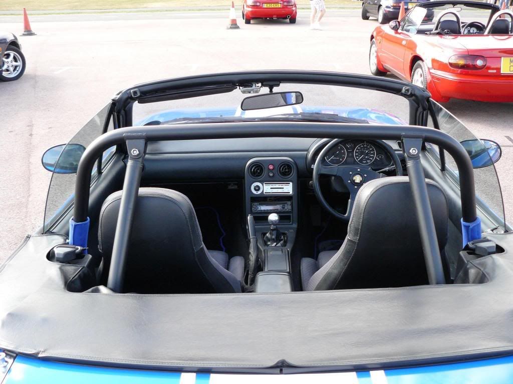

Le problème est pas plutôt au niveau des fixation intérieur (crochet) du HT genre les BAR qui gene cette attache :?
Perso je suis aussi en pleine recherche d'un ROLLBAR :oui:

C'est un Safety 21, même dessin qu'un Cusco, juste la matière qui change.

Une 5 points.

Sa peur être une bonne alternative au HD
Pierre pourquoi tu ne prend pas une Cusco :aie: :?
QUID avec une capote avec vitre en verre :?

Tu as vu comment le dossier des sièges sont près des barres verticales ? En fait, ta tête est juste en dessous de la grande barre supérieure, et les barres verticales sont boulonnées dessus. Tu te retrouve donc avec une tête de vis juste au dessus du crâne, moi ça m'inspire pas confiance, sans casque je trouve ça dangereux. Autre chose, j'ai des baquets qui prennent plus de place que des sièges d'origine et j'ai bien besoin de tout le recul que peuvent m'offrir les rails, hors les Cusco/Safety 21 réduisent la course des rails d'environ 4 cm. Et oui, c'est fait par et pour les japonais, qui sont en moyenne plus petits.
Plus civilisé, le HD Sport est monté plus bas et en arrière, hors de portée de ta caboche, le HD Hardcore plus en avant, mais aussi plus haut, ce qui va aussi à condition de ne pas être trop grand.

Pour la vitre en verre, à mon avis pour une Cusco il faut oublier.
