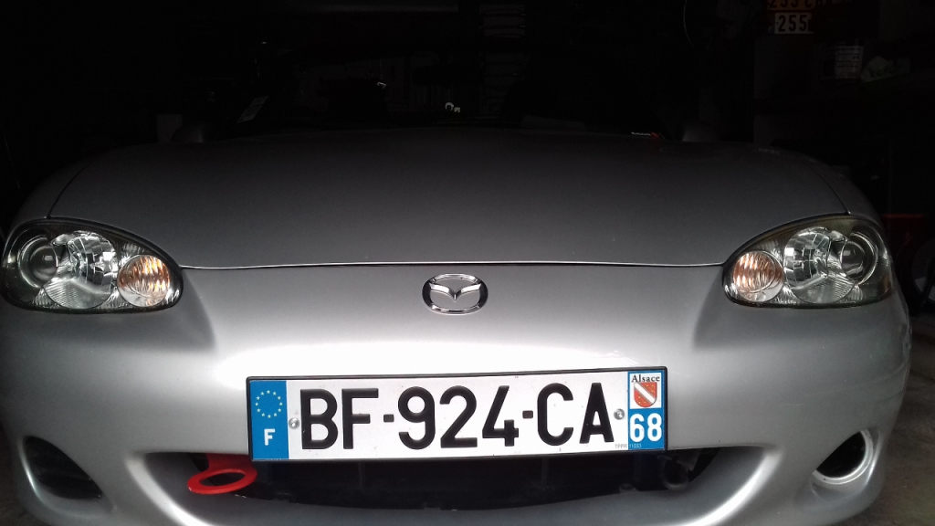

oui mais y a toujours un espace conséquent.

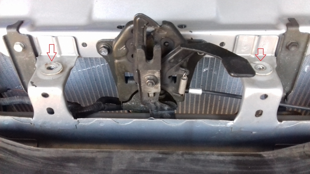

Bon je vais voir pour mettre des cales au niveau des 4 troues sur le support supérieur alu du pare-chocs.
Pour voir si cela le tire vers le haut.
a+
Fred

comme dit je tente le coup demain et je verrai si le résultat est satisfaisant.
a+

alors en mettant des cales là et sur les 2 coté, sa remonte le pare choc.
résultat satisfaisant!!
voila.
merci stan!!!
a+
Fred

comme dit les cales sous la plaque alu au dessus du pare choc marche bien!!
a+
Fred
