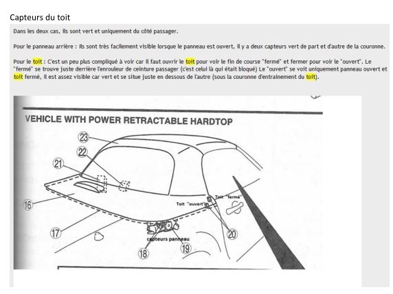

Message Publié : Mar 25 Août 2020, 20:43
Message(s) : 623
bonsoir,
si ça peut aider pour les capteurs...
Message Publié : Mar 25 Août 2020, 20:55
Inscription : Lun 10 Avr 2017, 19:12
Message(s) : 153
Localisation : Palaiseau
Je viens d'aller chercker, il y a une petit tôle pliée qui fait le contact entre le crochet de verrouillage et un supposé capteur. (photo ci dessous)
Il faut déjà que tu commences par checker si ta tôle est OK (y a pas de raison mais bon...) et que le bout du crochet vienne bien appuyer dessus.
Aussi tu peux essayer de mettre le contact et d'appuyer sur la tôle à la main voir si ça arrive à activer le capteur. Le voyant rouge du toit devrait s'éteindre. Si ce n'est pas le cas je pense que le capteur est mort.
