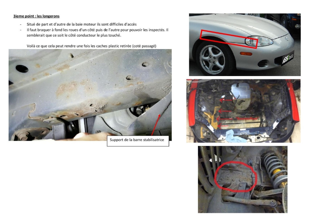

Une astuce qui semble payante en examinant les longerons d'une NBFL :
on arrive à visualiser avec un miroir l'orifice de drainage qui se trouve sur la face inférieure du longeron, près du support de la barre anti roulis .
Si cet orifice est entouré par une couronne de rouille , méfiance ++++
Autre astuce tu glisses le doigt dans cet orifice et s'il revient avec un dépot de rouille : méfiance ++++
Si ton doigt sort de l'orifice avec une phallange en moins , il y a peut être un petit caïman affamé dans le longeron :D
