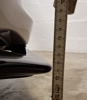

Bonjour
Voici la cote sur ma voiture ( moustache d'origine ) 14 cm
rabaissée avec les ressorts Mazda , cote entre le centre de la roue AV et l'arche : 335 mm

Tes pneus sont gonflés à 4b ? :aie:

Je suis en 20 pouces :D

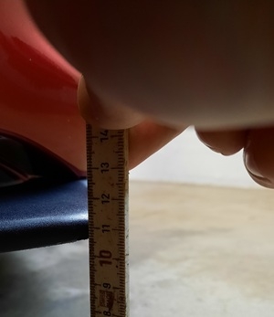

La même photo avec ma ND184 en Eibach (depuis bientôt 2 ans) mais avec pack aéro :

Le parallaxe de l'objectif de l'appareil photo ne permet pas de bien voir en détail.
A première vue je dirais que l'axe des deux lames se situe peu ou prou à la même hauteur. Mais le dessous du pack aéro est plus bas :sic:

Pour pouvoir comparer , il faudrait mesurer la cote entre le entre de la roue AV et AR et les arches d'aile.
Cela permettra de de comparer en fonction de la hauteur et de l'assiette de la voiture.
Si la voiture est légèrement moins rabaissée derrière , cela la fait plonger et réduit d'autant la garde a l'av.
Le niveau du réservoir d'essence a aussi un impact , environ 30 Kg entre le plein et vide.
Je viens de remesurer après avoir roulé environ 120 Km , j'ai "perdu" 0.5 cm , du probablement a un tassement.
Egalement j'ai contacté CSR pour leur demander la garde au sol ( en fn de la hauteur ..) , ils bottent en touche , dise qu'ils ne peuvent pas dire , dépend de la hauteur de caisse...
Pourtant je leur ai bien dit de préciser la hauteur de caisse avec la mesure .
La seule chose qu'il m'ai dite , si j'ai bien compris c'est que la lame dépasse de 5 cm au plus :
Das Bauteil ist an der tiefsten Stelle ca. 5cm tief.

Oui, mais à voiture égale, la lame du kit aéro doit être un bon centimètre plus basse (voir la distance par rapport à la partie peinte du parechoc sur les photos) et avec un plus grand porte à faux.
