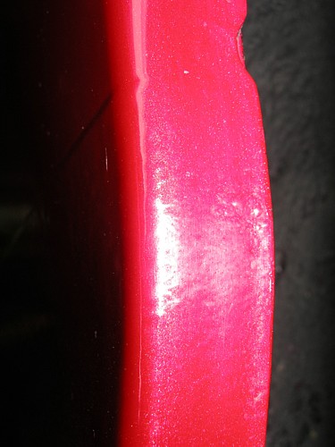

Je pense que ma voiture était destinée à rouiller :tantpis:
J'en ai toujours pris soin et je pense que le précédent propriétaire aussi (vu l'état quand je l'ai achetée).
Je ne l'ai jamais nettoyée à la haute pression mais je la lavais régulièrement et je passais parfois le tuyau d'arrosage dans les passages de roue.
Elle a quand même passé un an et demi dehors avant de dormir dans un garage.
Elle a aussi roulé 3 hivers.
Mais quand je l'ai achetée, j'ai souvent surveillé l'état de mes ailes arrières (ayant eu une voiture rouillée à cet endroit).
Et alors qu'elle venait d'avoir à peine 5 ans, j'ai constaté ces petits points de rouille :
Pour avoir eu la même chose sur mon ancienne voiture, c'est souvent de l'humidité qui fait rouiller la tôle par l'intérieur.
J'ai donc essayé d'étanchéifier et de protéger les bords d'ailes Ar.
Mais je voyais que l'espace entre les tôles s'agrandissait (c'est souvent à cause de la rouille qui pousse derrière).
Quelques années après, une bulle d'eau est apparue sous la peinture du bas de caisse. Même si on ne voyait rien de rouillé sous la peinture, je me doutais bien que la tôle était rouillée de l'intérieur.
Un an après, j'avais une boursouflure de rouille.
Je pense donc qu'il y avait un défaut de conception sur ma voiture et que l'eau s'infiltrait depuis le début par le bord des ailes AR et descendait dans le bas de caisse où elle était piégée :tantpis:
