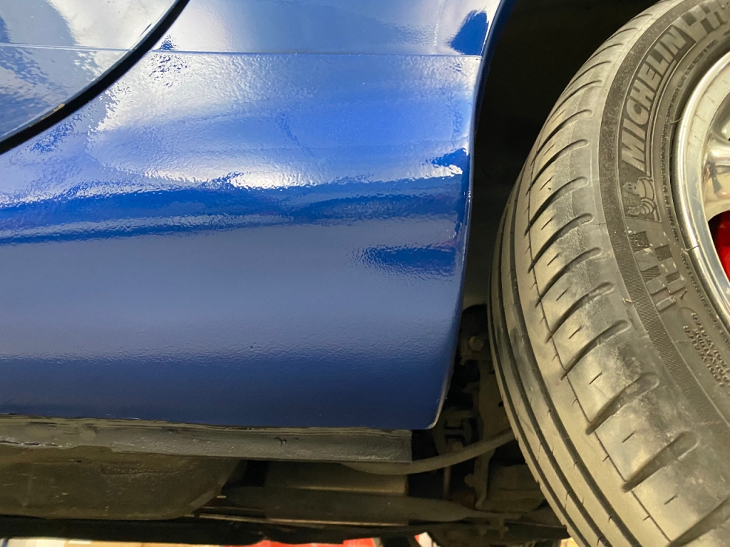

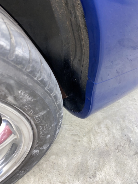

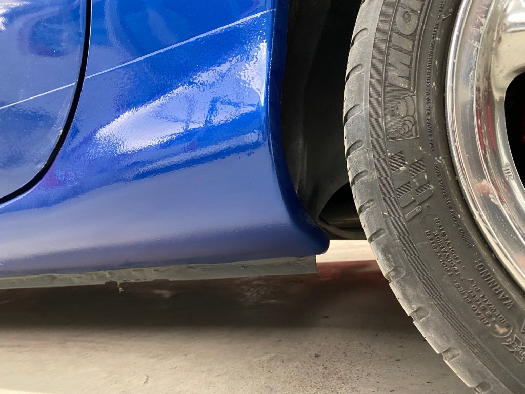

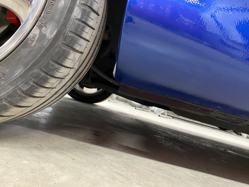

Je ne fais officiellement plus parti de cette communauté ! :-)
C'est beau quand c'est plus orange croustibat :love2:
