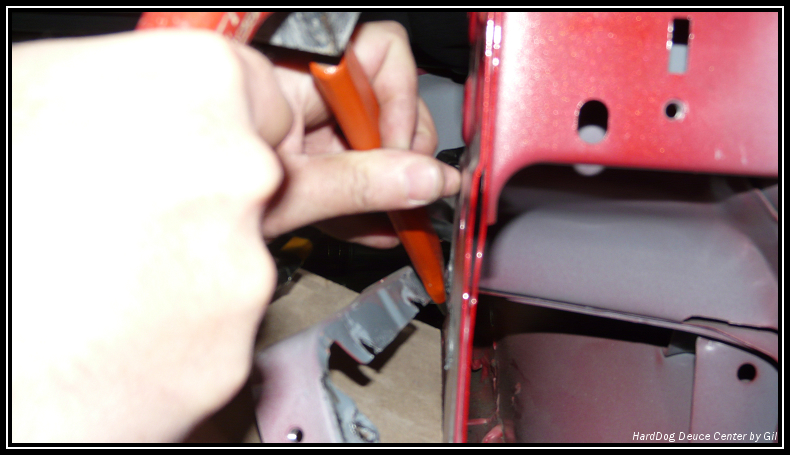

Bon allez avant de passer ches Gil, on fait un peu de ménage dans la MX ... Colin a dit "Light Is Right" ... ca me va !
...mais c'était pas assez suffisant, alors on enlève tout. Au final apres avoir enlevé coupe-vent, console, moquette, ceintures, sieges ...
Bon alors forcement faut jouer du burrin (bourrin) ... Exit la Dremel, on est pas la pour déconner !
Avant :
Apres :
Pour rajouter un peu de "fun", on peux aussi faire un peu d'étincelles ... C'est normal, vous inquietez pas ^^
Apres avoir découpé pleins de trucs, enlevé pleins de cables, on peux commencer a présenter le HD !
Gil, l'homme de la situaton, est un maitre dans le montage d'arceau, c'est tout bien fait, c'est super propre comme boulot !
Ca c'est vers la fin ... On a réussi !
Voila, le temps de tout remonter, et je ferai des photos un peu plus sympa ! Merci 1000 fois Gil :geek:
