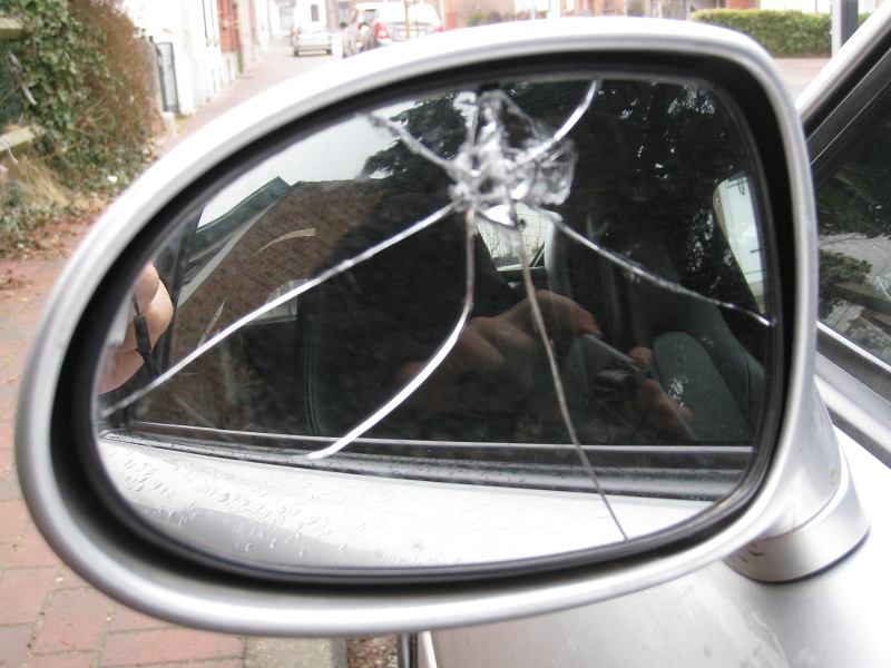

J'ai le miroir de mon rétroviseur extérieur gauche qui est complètement fendu et je dois le remplacer.
La coque en plastique n'a rien.
On me propose un miroir d'occasion de NB de 2000 pour 75€. Est-ce que c'est compatible avec ma NBFL 2004 ? Sachant que j'ai le dégivrage dans mon rétro et qu'ils sont électriques.
Sinon chez Mazda, ça coûte 186€ non monté :sic:
Merci pour toute info :hello:

75E le mirroir :o Tu en aurais sûrement pour moins cher chez un miroitier qui te le découpera comme tu veux, en étoile même si ça te plait (remarque celui que tu as il est deja un peu en étoile :lol: )
Abusé les prix pratiqués par certains sur les pièces jap'
T'es tu renseigné dans un magasin généraliste? (AD diffusion p.ex.)
La forme est la même qu'un rétro de NB en tous cas; et en géneral c'est collé au double face sur le "chassis"

Sur ebay uk, ce vendeur : hightechpl vends plein de glace de remplacement pour MX5, tu as le choix entre plat, convexe, asphérique, chauffée pour environ 15€.
Gone with the wind en NA Merlot RHD remplacée (snif) par une BRG RHD ou en NB 1O AE n° 7100 RHD
Message Publié : Mar 28 Fév 2012, 14:42
Message(s) : 7460
Euh, il y a une erreur là.
C'est 52€ chez IL le miroir Mazda.
http://www.ilmotorsport.de/shop/article_detail.php5?aid=1646&oid=514&depth=3&page=0&count=6&PHPSESSID=31b6efadd5a88403225d93b95161c374
Message Publié : Mar 28 Fév 2012, 14:44
attention en cas d'achat Uk, les miroirs gauche donc passager peuvent être différents des notres :red:
edit : bien vu M@c, j'allais checker mx5parts :aie: en plus c'est bien un chauffant, nickel...

Wouaw wouaw wouaw merci les zamis!
Je checke tous ces liens mais c'est clair que les 186€ chez Mazda, ça ne le fait pas.

Enfin... Grâce à vos conseils, je ne me suis pas fait avoir à 75€ pour de l'occase : super !
J'ai commandé chez MX5Legend, j'ai trouvé tip top ce qu'il me fallait. J'espère que c'est de stock par contre car y a circuit le 14 mars et comment dire... je ne vois pas très bien les voitures qui me dépassent par la gauche :oops: :oui:

Sinon qq un sait comment on démonte/remonte le miroir ?
Sur les NA, il suffit de tirer car c'est collé mais les NB ? Je parie qu'il faut encore forcer comme un dingue...

A mon avis, t'es bon pour tirer comme un âne (mais je ne garanti rien :P ).
