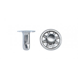

J'ai trouvé ça sur le net :
http://www.comptoirauto.com/visserie-fi ... e-7mm.html
ça ressemble beaucoup aux rivets qu'il y'avait à l'origine sur ma Mx5.
Ces rivets ne seraient ils pas plus appropriés que les rivets "boules", en effet ceux présentés ci-dessus sont totalement plats de chaque côtés...
Qu'en pensez-vous ?
