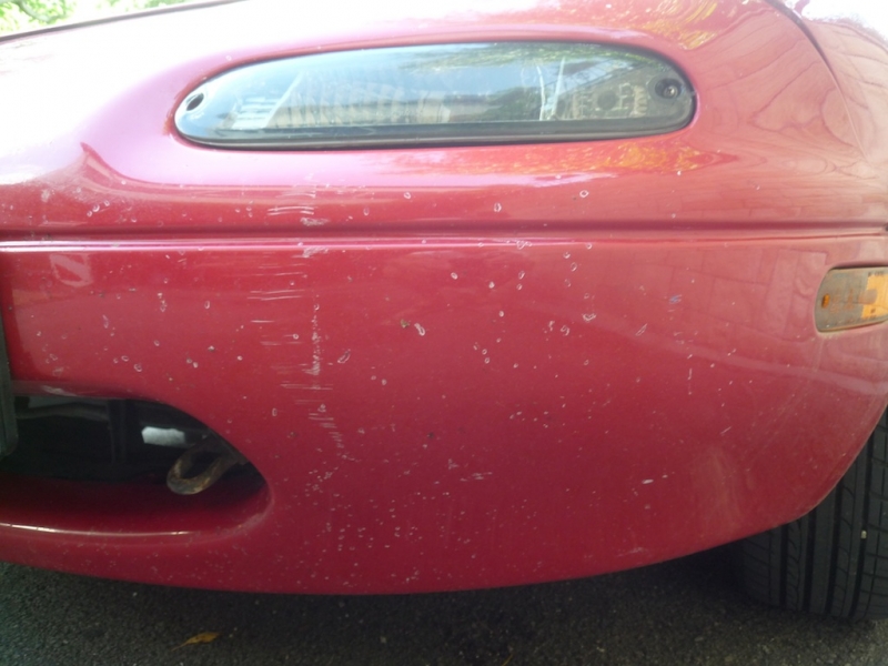

Comment arranger l'aspect gruyère de mon pare choc avant sans pour autant passer par une peinture ?
C'est prévu pour toute la carrosserie...... mais pas tout de suite
:sic: :?
Stylos ? Kit ?
Merci pour vos conseils

Ça me parait difficile de faire du propre sans repeindre: :tantpis:

Un bon lavage et une bonne couche de cire devrait peut-être arranger un peu en attendant la peinture (atténuer l'aspect blanc des impacts)

Visiblement ton pare chocs a déjà été repeint... et ce sont les impacts qui font eclater la peinture sur le plastique.
Tu peux tenter le stylo à retouches sur les plus gros impacts avec un bon lustrage... ca ne sera jamais parfait mais de loin ca se verra nettement moins.

Tout indique un accident avant droit, pas très bien remis en ordre

Stylo retouche, wetsanding, polissage :D

Je ne sais pas si ça existe pour le rouge. Mais je sais que j'avais fais ça sur une peinture noir et c'était pas trop mal. Il s'agit enfaite d'une pâte que tu choisis de la couleur de ta carrosserie. ça pénètre dans les impacts, ça comble donc les trous. Et par la même occasion sa enlève l'aspect blanc.
Tu trouve ça dans tout les centres autos en principe. L'idéal et de cirer ta voiture après pour que sa tienne plus dans le temps.
Ce n'est pas un produit miracle mais c'est pas trop mal :tantpis:

Non je ne me souvient pas du nom. Mais c'est en général présenté dans un gros tube de dentifrice. La pâte est épaisse et de la couleur de ton choix. C'est utilisé pour les rayures profondes en général. Moi je l'avais utilisé sur le pare choc d'une voiture noir qui avait été griffé par le pare choc d'une autre voiture en stationnement. Au début la voiture était blanche et pleine de griffes...je l'ai d abord nettoyé et j'ai appliqué cette pâte puis lustré. A la fin je devais collé mon regard de très prés pour espérer retrouver l'impact lol!
PS : Tu en trouve même au rayon auto des super marché ;)

Oui, ça s'appelle bêtement de l'efface rayures. J'en ai pour toutes les couleurs de mes voitures :lol:
http://www.norauto.fr/Acheter-Efface-ra ... SI-/6.html
L'inconvénient, c'est que ça raye un peu la peinture qui est autour, c'est vraiment un produit qui agit comme une pâte abrasive. Un bon polish par dessus permet de retrouver un peu de brillance...
L'avantage, par contre, c'est que ça teint les taches qui sont d'une autre couleur. Dans ton cas, ça aidera...

Bon voilà, un peu d'huile de coude et voici le résultat :
AVANT :non:
APRES :oui:
:woo: BLUFFANT :o :ricane:
Certes, des près on voit nettement les impacts, mais avec un peu de recul, le parchoc à l'air en bon état. (sauf sous lumière rasante :ricane:)
Merci à Pevosan pour son conseil éclairé :jap:
Pour ceux que ça peux aider : http://www.norauto.fr/Acheter-Efface-ra ... SI-/6.html
