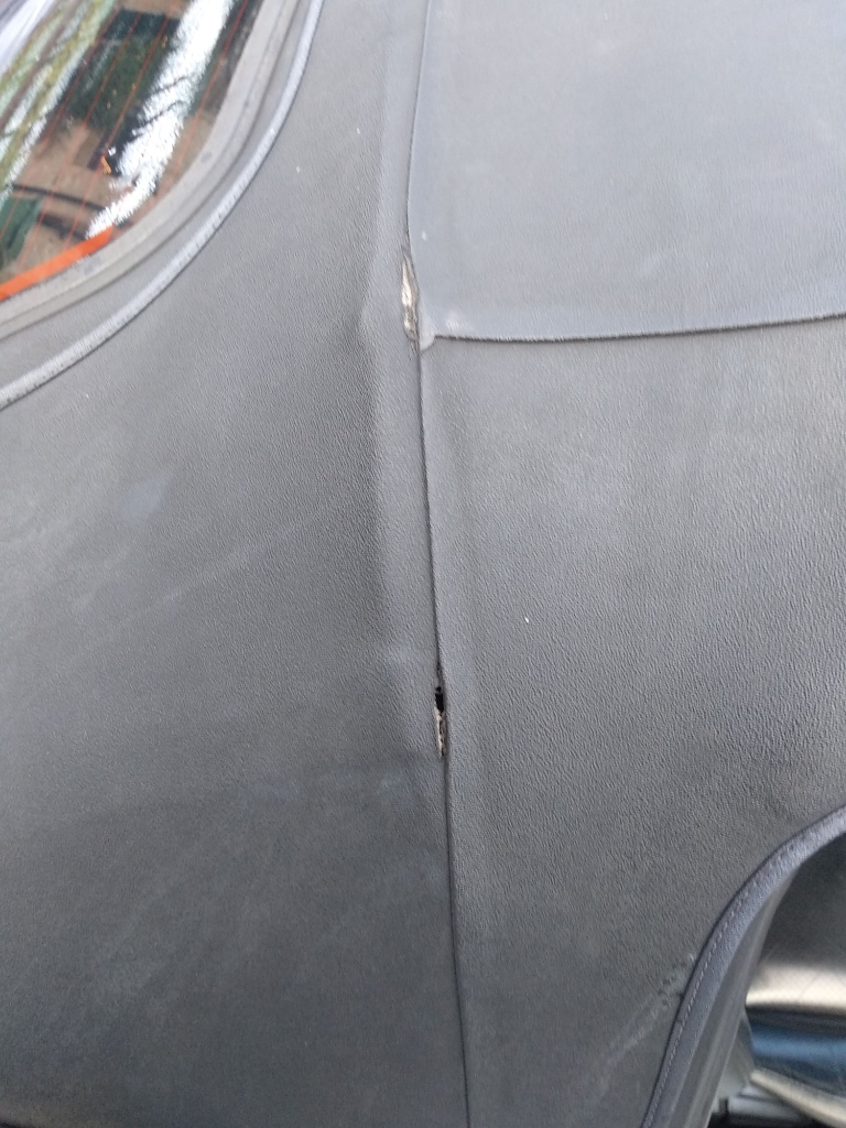

1- J'ai une capote en vinyle, et croyez le ou non mais l’Angleterre est un pays humide... dès qu'il a un peu plu et que la voiture est restée à l'arrêt, j'ai de l'eau qui rentre par les joints au dessus des vitres. Comme si elle stagnait dedans. la capote n'a pas l'air de bien suivre l'armature mais je ne vois pas comment l'eau pourrait entrer par là (voir photo).
2-J'ai un trou sur le coté de la capote et les coutures s'ouvrent (Voir photos) Est ce réparable avec un kit de réparation ?

Pour la capote, il doit exister des rustines (pas très esthétiques) pour la rendre un peu plus étanche.
Dans ce genre :
https://www.comptoirducabriolet.com/fr/reparation-capote-cabriolet/kit-reparation-de-base-pour-capotes-en-vinyle-pvc-noires-22551.html
