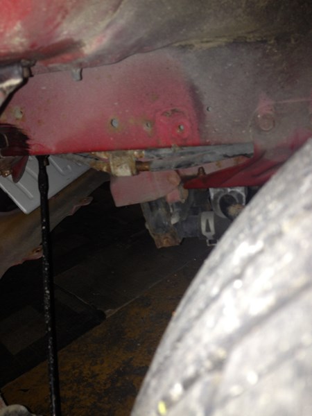

je suis en train de remonter mon parechoc avant de ma NA, pouvez vous m'envoyer quelques photos des points de fixation du parechoc avant ( capot ouvert , photos de fixation sous les ailes et photos de fixation du carter en plastic sous la voiture) .
les vis ont été démontées mais je ne sais pas "lesquelles vont où ? "

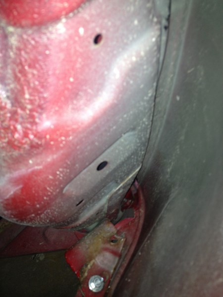

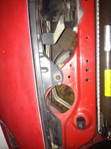

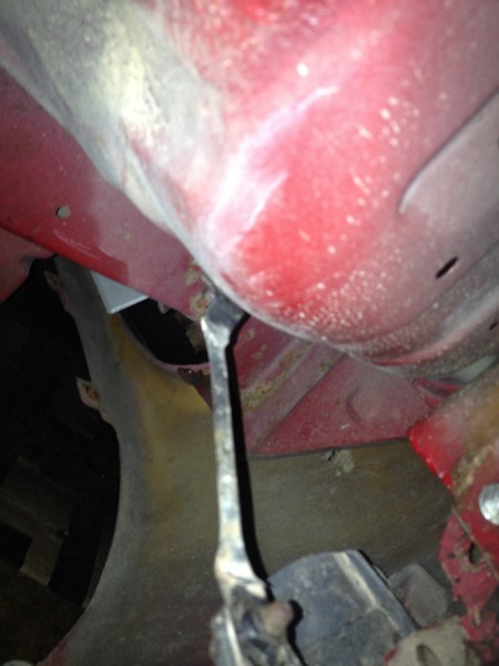

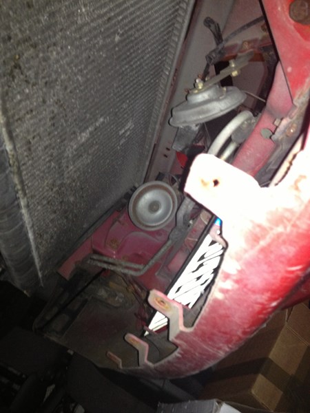

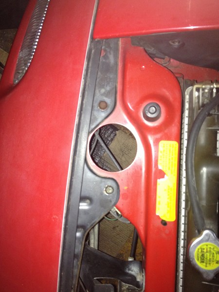

réponse un peu tardive et box blindé xD j'ai fais ce que j'ai pu :o
Voila alors, fixation pare-chocs vers capot:
Fixation aile/pare-chocs:
Qui se fixent avec ça:
http://www.mx5parts.co.uk/front-bumper- ... p-993.html
Fixation pare-chocs/châssis:
inférieur:
http://www.mx5parts.co.uk/front-bumper- ... p-914.html
Supérieur:
http://www.mx5parts.co.uk/front-bumper- ... -1080.html
Fixation pare-chocs/carter de protection:
Et la par contre je ne l'ai pas remonter et je sais plus ou sont les visses xD
Voila en espérant que ça t'aide.

Merci pour les photos.
j'ai remonté le parechoc et remis les vis à leur place.
