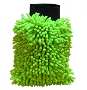

Il te faudra 2 sceaux, 2 gants, un dégoudronnant, un shampoing fort,voir du liquide vaisselle comme c'est la première et l'unique fois qu'elle devrait etre contaminé de la sorte, et plusieurs aller retour pour remplir ton sceau de rinçage.
Donc avec tous ça =>
Un seau avec la solution lavante, un sceau avec la solution de rinçage (EDIT: Pour rincer le gant ;) ne surtout pas lésiner sur cette étape!)
consigne, ne jamais mettre son gant au fond du sceau sous peine de prendre des saleté qui rayerons avec entrain ta carrosserie.
Un gant pour les parties supérieures, un gant pour les parties inférieures plus exposées aux projections et goudrons.

Oui il existe des différences entre les microfibres.
Je conseil d'investir dans de la bonne microfibre (Made in Korea ou Suede) pouir tous ce qui touchera la carrosserie (imaginez la surface d'un DVD)
Pour le reste, les pack de microfibres à 7€ les 5 microfibres sont très suffisant (nettoyer un moteur, pneu, roues, certain plastiques dur intérieur etc..)
Des magasins comme Giga store propose une gamme étendu de MF Nichols et autres marque,, c'est bien pratique pour faire le plein de MF à bon prix.
Pour les gants de nettoyage une valeur sûr le Meguiar's Microfibre (env 15€) pour les parties haute et pour les partie basse , le moindre gants microfibre à Sudauto Feuxrouge ou Voiturebacs fera l'affaire
