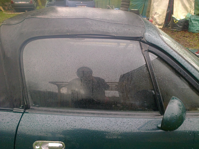

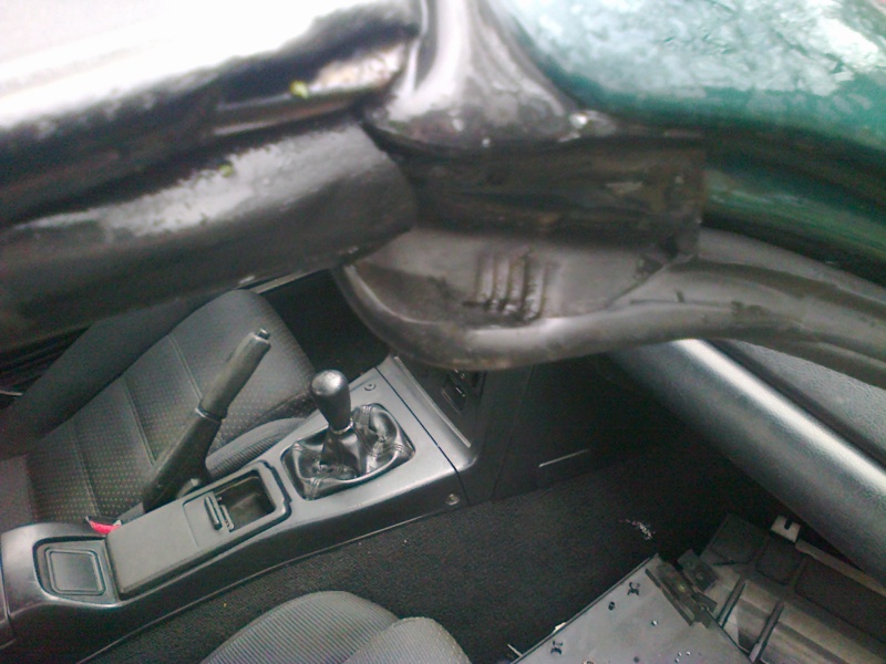

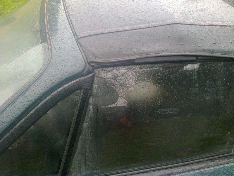

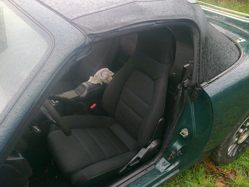

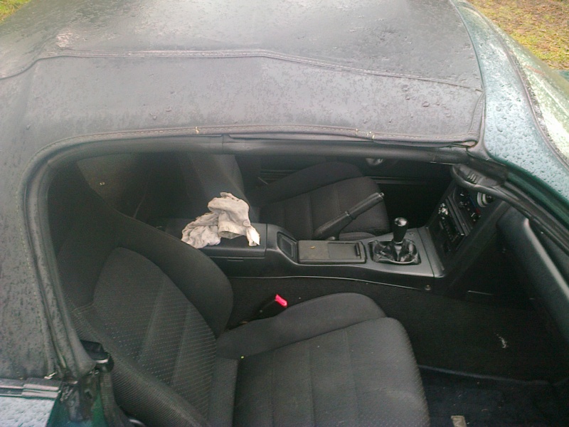

voila à quoi ça ressemble niveau montant de pare-brise, sur la deuxième photo on voit bien le siège conducteur trempée (c'est pareil des deux coté)
Message Publié : Mer 25 Déc 2013, 00:08
Message(s) : 7687
Ta toile est loin d'être a sa place sur les armatures!

oui de ce coté ci j'avais remarqué, mais c'est pas ça qui ferais la fuite?de l’autre coté la toile est mise au bout et j'ai la fuite aussi, et puis la je vais pas pouvoir remettre la toile du coup les trous vont plus être bon et se serais pire que mieux j'imagine.

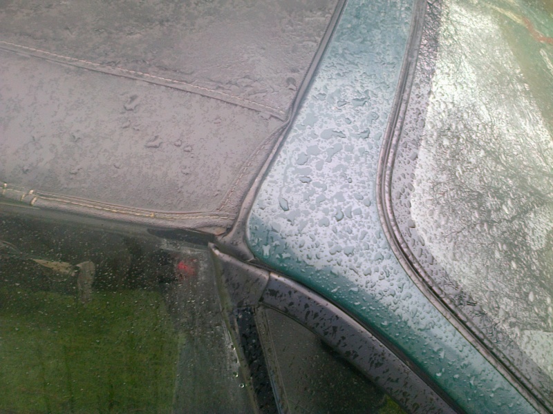

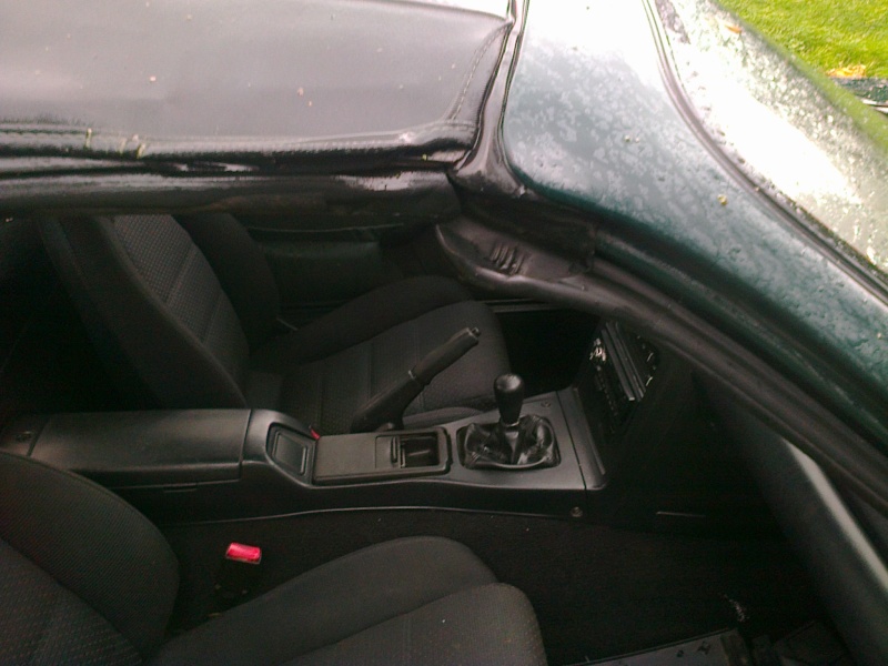

coté passager:
coté conducteur: (étrangement il prends moins l'eau avec les deux joints moins bien alignée, j'ai voulu faire pareil de l’autre coté c’était pire)

au moins à gauche les joints ne sont pas du tout en face!, tu n'as pas réussi à le régler mieux que cela en ajustant le rail?
à droite par les traces on voit bien que milieu et au bord avant cela rentre!
pour moi il faudrait vraiment que tu arrose par petites zones pour vraiment trouver là ou cela ne va pas!...en avançant de l'arriere vers l'avant

coté gauche je les avais aligné nickel et c’était pire :tantpis:
coté passager ça prends l'eau voila à ces endroits la, mais en jouant sur le rail ça change rien du tout.
j'ai du faire au moins dix réglages de chaque coté, la c'est le montage qui fuit le moins, voir quasi pas coté conducteur (faud vider l'arrosoir sur la vitre pour que ça fuit.
