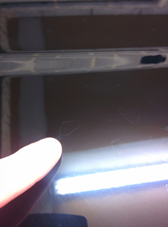

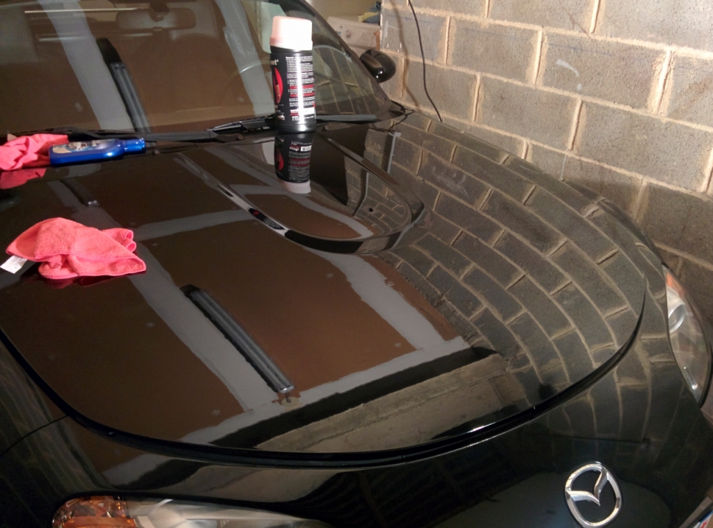

Sous le beau temps Normand que nous avons eu cette aprem (ce n'est pas ironique :D ) je me dis qu'un petit polish/lustrage est le bienvenue pour faire mousser la mimix devant les passants. Surtout que j'avais de petites taches blanches de gouttes séchées sur mon capot suite à un lavage karcher un jour plus tôt, donc c'est partie :
Magnifique je peux voir mon plafond de garage dans mon capot ! J'ai dû réussir à faire partir ces petites auréoles en forme de gouttes qui étaient restées ! :woo:
Mais que nenni ! Qu'aperçois-je donc ? :o Ces foutus tache sont 3/4 parties mais il reste une auréole qui ne part pas ! J'ai beau frotter mais rien ne fait, je me demande d'où ça vient et surtout comment enlever ces traces !
Exemple en image au bout de mon gros doigt :
:sic:

C'est du calcaire, du vinaigre tiède dur un sopalin 5 min sur les taches.
Si ça ne part pas alors c'est incrusté dans le vernis, un polissage à la machine du capot sera nécessaire, ce qui à la vue des griffes (bien visibles sous ton index) lui fera le plus grand bien !
Envoie la dans mon atelier, je te le refais à neuf ;-)

J'utilise pas le Vulcanet pour la voiture mais je voulais tenter un produit différent pour faire partir ces taches !
J'ai pris des micro fibres et un produit de polish plus un lustrage en faisant des petits ronds pour frotter c'est pas ce qu'il faut ? :?

c'est du abel auto qu'on voit ? dans ce cas ça a de polish que le nom, ça enlèvera rien d'incrusté...un bon polish devrait en arriver à bout ;)

Quels produits sont recommandés pour rattraper tout ça ? Ca ne me dérange pas d'investir un peu mais j'aimerais être bien orienté :)

Après investissement dans un pack Meguiar j'ai pu diminuer la profondeur des tâches blanches voir disparaître pour les plus petites ! J'ai également utilisé un pad manuel au lieu d'une microfibre --> Plus efficace !
