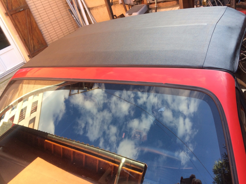

Voici mon feedback :
J'ai finalement acheter une capote neuve en Angleterre sur ebay :
http://www.ebay.fr/itm/181681918678?ssP ... 1439.l2649
sans zip et vitre dégivrante pour 350 € livrée avec son kit d'adaptation pour MK1 (sangle - rivets)
C'est un modèle BAS international :
http://www.car-hood.co.uk/mx5-mk1-glass ... grade-h560
Installée ce WE, il m'a fallut en tout 9h en prenant mon temps.
Voici le résultat :
Comme quoi, il faut se lancer !
A+

elle ressemble fortement à la mienne acheté d'occaz, pareil il faut que j'accompagne la vitre pour décapoter. bon bah je sais ou chercher lorsque la mienne sera HS donc ;)
