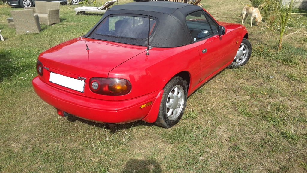

suite à ma conversation avec Raphael, je viens ici, trouver des renseignements et savoir si quelqu'un peut m'aider.
Je viens d'acquérir une mazda mx-5 1.6L 115CV de 1990. En rentrant à domicile, j'offre comme prévu cette petite merveille à mon épouse. J'ouvre la capote (sans que le vendeur ne me montre) et la pas ta traque, j'entend un claque. :x
La vitre souple de la voiture c'est déchirée à deux endroit. :x :x
:idea: :idea: :idea: J'ai donc été acheter une toile cirée 8/10 transparente de la colle spécial bateau et du liserer de raquette de tennis pour remplacer cette vitre. Le résultat est correct mais pas génial.
Nous décidons de chercher une capote complète neuve, mais après des jours de recherche, nous avons trouvé un belge qui nous la vend et pose pour 500€ sans facture, en France nous en avons trouver mais plus de 550€ livrée.
Comment être sur qu'elle soit identique? :?
Comment être sur que la pose ne soit pas complexe pour un novice mais bricoleur? :?
Avez vous des adresse pour trouver des pièces mazda mx-5? :?:
Pouvez vous m'aider ou me conseiller? :?:

J'avais commandé ma capote de mx5 NA sur ebay.de
Livrée en France + câble tendeur pour 210 euros environs.
Niveau montage c'est vraiment pas compliqué. Y'a quelques posts sur internet qui donne la marche à suivre.
Si t'es un peu bricoleur tu y arriveras très facilement.
Prévoir 4-5 heures pour démontage et remontage.
ça fait 2 ans que j'ai changé la mienne et RAS :oui:

j'ai trouver sur le boncoin une capote neuve a 395 euros avec vitre,
suite au conseils j'ai trouvé les post sur internet pour la changer et j'ai mis 6h.
Mais le résultat est la.
