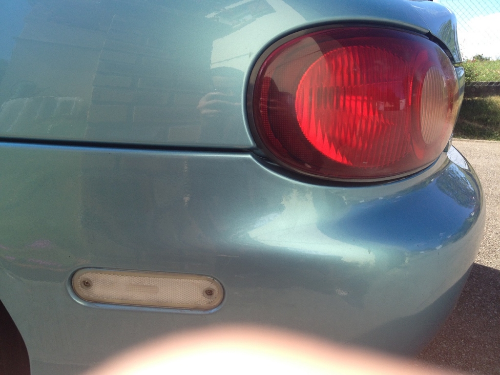

Ayant récupéré en rentrant du boulot un petit paquet en provenance d'Angleterre, contenant 2 catadioptres rouge trouvés sur eBay à pas cher, je file tout content vers la voiture pour les mettre.
J'ai remarqué à ce moment que mon pare-choc était décalé du côté gauche, au niveau du phare. Sûrement un boulon ou deux avec lesquels jouer pour réaligner le tout, mais sait-on jamais.

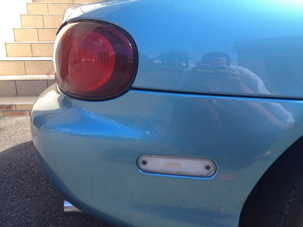

Le côté droit, alignement nickel, tout il est beau (faites pas attention, elle est crade, pas encore eu le temps de bien la laver de ce week-end :o)
Le côté gauche, un joli décalage par rapport au phare
Pour "imager", autant le côté droit est bien fini comme il faut, d'un bloc si l'on peut dire, autant le gauche, je peux m'agripper à la tranche du phare avec l'espace de ce décalage, ce qui me plaît moyennement.
Des idées pour essayer de remettre ça en place?

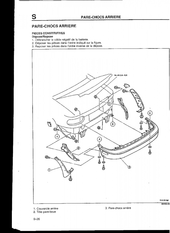

Je ne l'ai pas encore démonté sur ma NA, mais sur le dessin du manuel d'atelier, la vis A semble se placer dans un trou oblong qui laisse un débattement d'un bon cm, pour la vis B on ne voit pas. Si les vis ne sont pas bloquées par la rouille!!!!! A voir si le montage est identique sur la NB, et s'il ne faut pas non plus dévisser d'autres vis.
(Il y a un autre dessin dans le livre où la forme du trou est mieux visible, mais je ne le scanne pas)

Message Publié : Sam 25 Juil 2015, 10:46
Message(s) : 692
Localisation : Aveyron (12)
Merci pour le scan, je regarderai à l'occasion voir si ça concorde un minimum entre les 2 modèles, histoire de jouer sur le débattement. Si j'ai également un bon cm, ceci expliquerai cela. :)

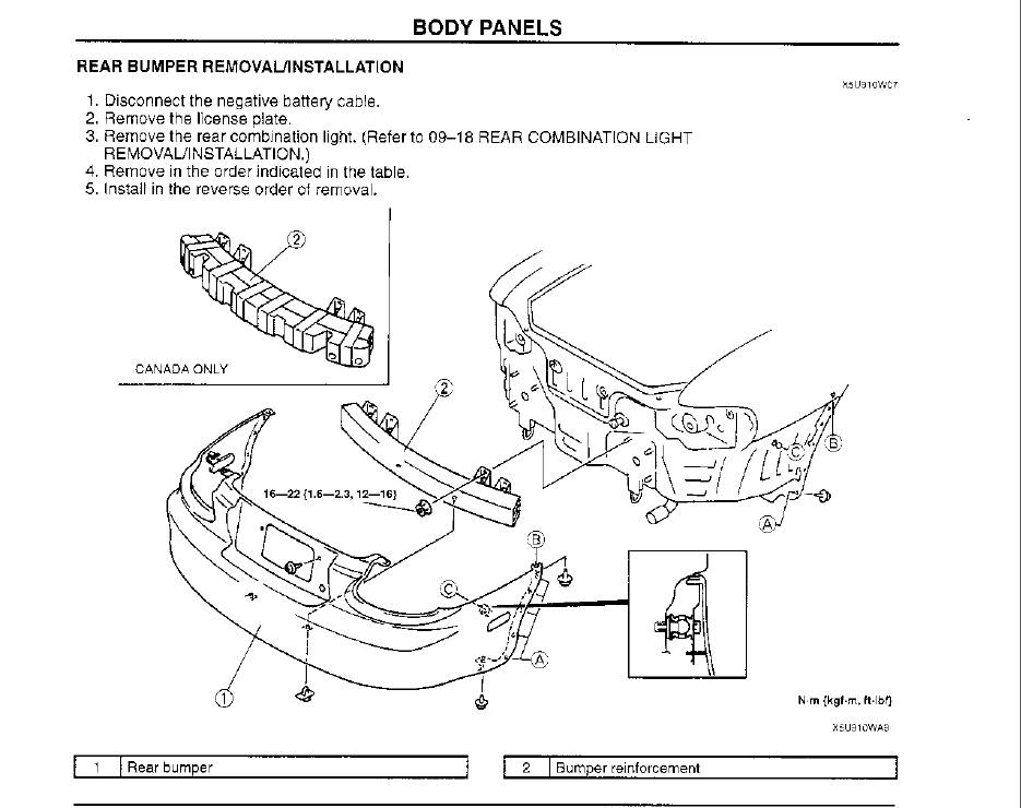

Message Publié : Sam 25 Juil 2015, 14:17
Message(s) : 8989
Voici celui de la NB
